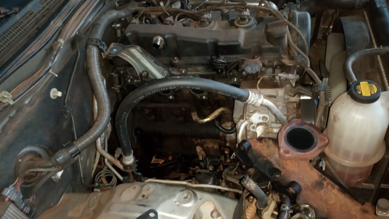

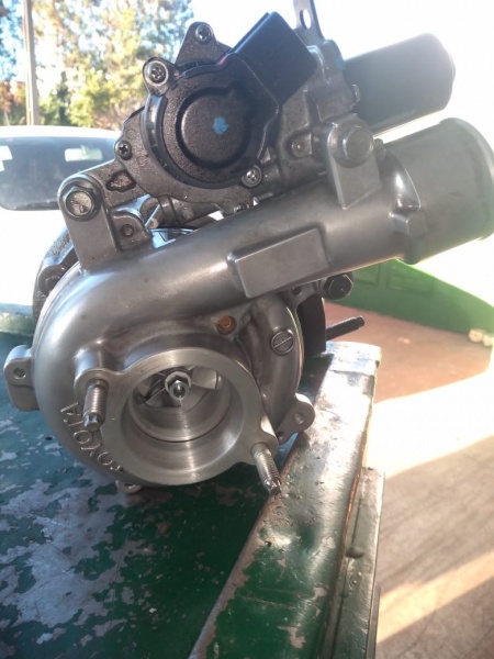

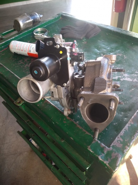

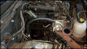

    Boa tarde amigos, minha turbina estragou a uns tempos, semana passada mandei para uma empresa em Goiânia e trocaram as paletas , o mecânico ( de minha confiança) montou hoje, mas quando formos andar uma surpresa, o carro esta sem torque, custou subir uma rua aqui perto da minha casa, na segunda ele era passar um aparelho pra ver o que esta acontecendo, ele mencionou que possa ser uma dessas duas coisas, (catalisador ou o sensor MAP), alguns de vcs ja teve esse tipo de "surpresa" ao trocar a turbina ?
    Lembrando que enviei a minha e foi arrumada e reenviada e instalada novamente no meu carro !
    Vou postar as fotos do antes e depois, pq fotografo tudo !!!

    Boa tarde amigos, hoje foi conectado o scanner e não é problema do catalisador ou no sensor MAP, o mecânico esta retirando a turbina e enviando novamente a empresa Caracol turbinas em Goiânia, vou aguardar até amanha para saber o que houve e posto aqui !

    Comigo aconteceu algo parecido, fiz a troca do eixo rotativo da turbina e não perdeu totalmente a força mas em baixa rotação não estava como antes. No final das contas comprei outra turbina nova e troquei, quando fui ver o estado da outra estava com uma folga no eixo... Isso pq fiz o reparo da turbina em uma loja especializada...
