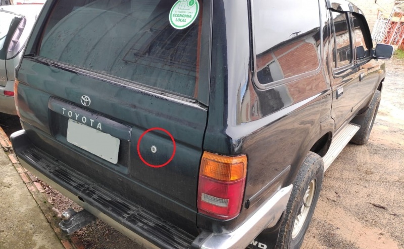

    Bom dia a todos!
    Preciso de instrução da minha sw4 1995 que tem abertura elétrica do vidro traseiro, pelo botão interno funciona normalmente, pela fechadura externa não, alguem sabe oq é necessário?
    Obrigado.

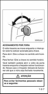

    A minha é 2001 e funciona conforme descrito no manual que reproduzo abaixo:
    Hilux SW4 V6 3.4L 24V 2001
