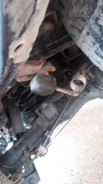

    Sistema freio traseiro individual - toyota sw4 1997-thumbnail_20190715_122519.jpg desculpa pela qualidade da foto mas a peça é essa que tem essa mola...

    Amigos, já descobri que não tem nada a ver com a questão de freiar uma roda conforme me informaram...
    é uma válvula de carga que ajusta a pressão dos freios traseiros conforme o veículo estiver carregado, evitando assim de rodar numa freada mais brusca...
    porém a questão que muita gente retira ela é verdade...
    alguém poderia me ajudar?
    achei uma usada vendendo por R$ 950,00 mas acho muito caro para algo que não sei até quando vai durar...
    encontrei o part number num site japa mas não sei onde comprar de fora do país...

    Comprar fora do país + o frete + a taxa de importação vale a pena você comprar na concessionária Toyota, lá é o único lugar que você vai encontrar essa peça

    voçê pode comprar em dismanche , em alfenas tem só caminhonetes
