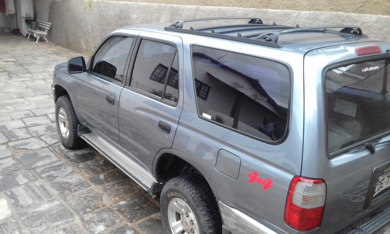

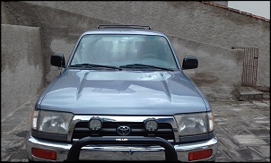

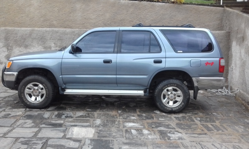

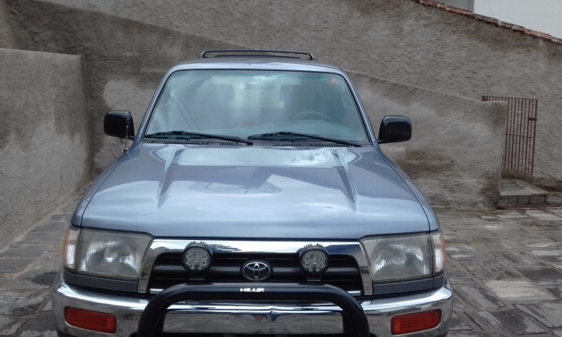

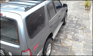

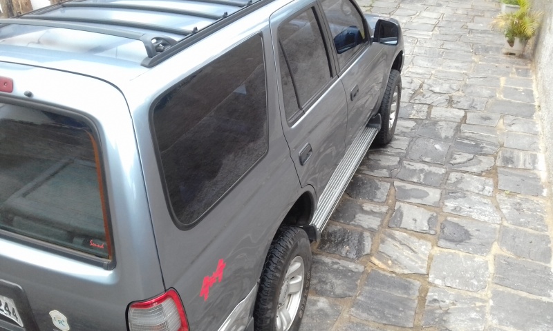

    Olá pessoal,
    Enfim consegui comprar a SW4.
    Pelo meu perfil e pelo dinheiro disponível, peguei uma 98, 2.7.
    Fui buscar em SP, e após rodar 420km até minha casa, posso dizer que gostei muito.
    O carro tem 141 mil km, e teve revisões feitas na Toyota até os 104 mil km.
    Agora, as dúvidas:
    Sempre que passava por lombadas em maior velocidade, senti bater alguma coisa na traseira.
    Será problema nos amortecedores ?
    Quantos litros de óleo o motor leva, contando com a troca do filtro ?
    O ex dono estava usando um óleo 20W50. Devo manter ? Algum óleo indicado ?
    Qual filtro de óleo devo comprar ? Aonde acho ? Melhor comprar filtro original ?
    Pretendo trocar a água do radiador. Vou colocar água desmineralizada. Quantos litros leva ? e quantos litros de aditivo?
    Mais alguma coisa que devo olhar com mais urgência.
    Muito obrigado pela atenção.

    Agora estou de SW4 (98, 2.7)  !!!!-20181020_112422.jpgAgora estou de SW4 (98, 2.7)  !!!!-20181020_112351.jpgAgora estou de SW4 (98, 2.7)  !!!!-20181020_112403.jpgAgora estou de SW4 (98, 2.7)  !!!!-20181020_112339.jpgAgora estou de SW4 (98, 2.7)  !!!!-20181020_112328.jpgAgora estou de SW4 (98, 2.7)  !!!!-20181020_112441.jpgAgora estou de SW4 (98, 2.7)  !!!!-20181020_112449.jpg
