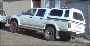

    Sandro, hoje troquei o fluido da embreagem da minha Hilux seguindo tua dica. Foi fácil, rápido e funcionou muito bem. Gastei aproximadamente 120 ml de fluido DOT-3 Varga. Esgotei o óleo velho, de cor castanha até sair bem o óleo novo, bem claro. Recolhi todo o óleo que escorreu numa bacia, para descarte apropriado. Muito obrigado
