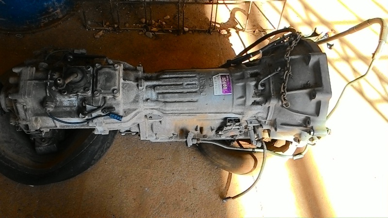

    meu amigo tenho um cambio da sw4 97 pra negocio,
    eh de uma v6 3.4
    ANGELO STECKEL BALDICERA
    Usuário Avatar de AngelSteckel
    10/09/2013
    Goianésia/GO
    24
    -p_20150615_145356.jpg estou vendendo pq eu substitui o motor e cambio para um D4d 2011
    se vc tiver interesse tenho como facilitar o envio...

    Citação Postado originalmente por AngelSteckel Ver Post
    Minha dúvida é se este Cãmbio é Plug-and- Play no motor da sw4 3.0 T.
    Acompanha a caixa de tração? e qual seria o valor?
    10/09/2013
    Goianésia/GO
    24
    sim a caixa de tração eh acoplada. e reduzida
    vou dar uma falada com o sandro dias que ele sabe dizer se eh plug and play mas provavelmente seja.
    olha sobre valores da uma pesquisada ai e me mande uma proposta pois estou com ele aqui parado..

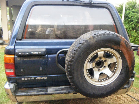

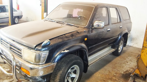

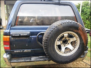

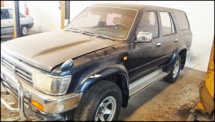

    Zenzen 4x4,
    Comprei uma SW 93, japonesa motor 2L turno e o cambio é automático, vou retirar a mecânica, pelas pesquisas que eu fiz por causa do cabeçote que esta com probrema descobri que os três modelos de motor utilizam o mesmo cabeçote, o 2L, 3L e 5L, acredito que o bloco também seja igual, então se VC encontrar uma SW igual a minha o cambio deve servir, ate porque o cambio e o mesmo da cherokee só que com a capa seca para o 2L
    Usuário Avatar de zenzen 4x4
    08/03/2009
    Santa Rosa/RS
    70
    533
    Citação Postado originalmente por Kako Ver Post
    Zenzen 4x4,
    Kako, esta sw4 não deve ser original.pois só as a gasolina eram AT.Outra, a saída do diferencial dianteiro da 2.8, é do lado direito, já as 3,0 Tubo, 97 em diante, a saída era lado esquerdo.
    Usuário Avatar de Kako
    26/10/2004
    Franco da Rocha/SP
    576
    Essa é original sim, SW japonesa, até o suporte de estepe é original na tampa traseira. vou mandar fotos
    26/10/2004
    Franco da Rocha/SP
    576
    Modelo SW SSR-X
    Miniaturas de Anexos Miniaturas de Anexos -08mar-040.jpg   -sw4-014.jpg   -dscf1232.jpg
