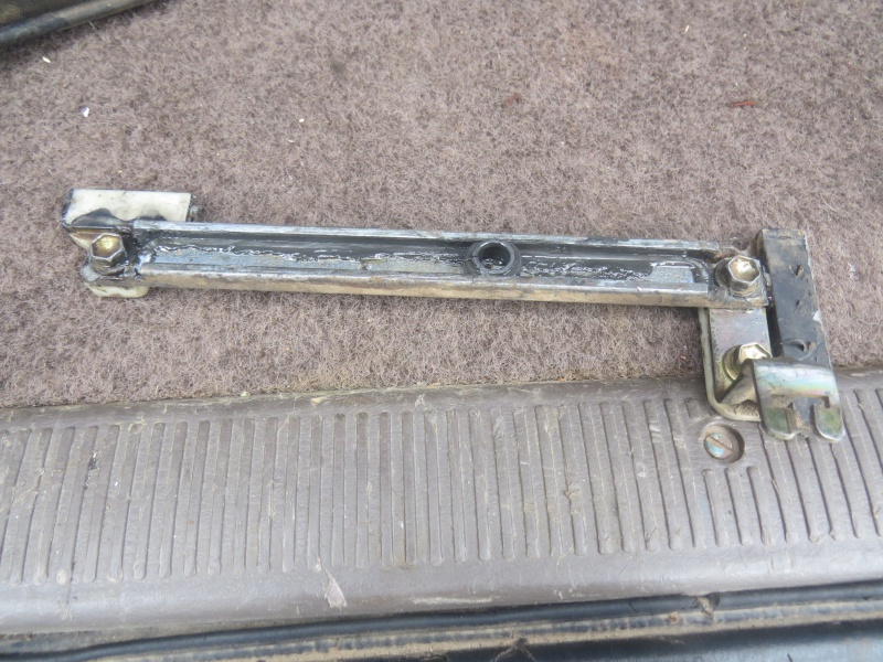

    O vidro elétrico traseiro da minha SW4 96 2.7 4cc gasolina quebrou. Quando descia ia todo torto e forçando . Dava medo que quebrasse o vidro até.
    Resolvi abrir para ver o que estava acontecendo.
    Tinha uma peça caída no fundo da tampa traseira que é está da foto abaixo.
    Dentro da peça tinha uma buchinha de plástico que corria de um lado para outro e estava rachada como se pode ver. A haste deveria ficar do lado esquerdo olhando de fora, direito olhando de dentro.
    Depois de analisar uns 15 minutos como ela se encaixaria, achei o jeito certo de colocá-la.
    Ao tentar fazer isso a bucha quebrou .
    Desliguei os cabos do vidro elétrico para não dar problema na hora de abrir a tampa traseira.
    Alguém já teve um problema parecido? Será que encontro esta buchinha para vender? Ou a haste completa com bucha e tudo?
    Ou será que vou ter q comprar o sistema inteiro???
    Agradeço qualquer ajuda.

    Aconselho a procurar alguma Boa loja de vidros automotivos e loja de acessorios , mas não va nas sofisticadas que so querem usar peças novas , qualquer coisa pergunte nas lojas se tem alguem que recupera maquinas de vidro.
    as vezes eles indicam ou assumem o serviço enviando para quem arruma.

    O problema é aquela haste e a pequena bucha que vai dentro. Não sei se aquilo é recuperável.
    Vou pesquisar colega.
    Um abraço.

    A Minha é 93. É diferente. Se for só a buchinha, um torneiro consegue fabricar. Tem que ver se ela sai fácil tirando o parafuso do final do "trilho". Mas se seta peça estava caída, deve ter algo a mais para arrumar!!! Esta peça esta inteira? Procure bem, se não tem mais nada quebrado!

    Torneiro faz buchas de plástico? Pq esta bucha é deste material para poder encaixar um pino da máquina de vidro dentro.
    Valeu.
    Abraço.

    Sim , torneiro faz buchas e outros tipos de materiais cilindricos de aço , aluminio , plastico , madeira , a diferença normalmente e o preço , pois saira bem mais caro.
    por isso aconselhei procurar alguma oficina de vidros , normalmente os caras ja tem outras peças compativeis , inclusive ja revisa toda maquina do vidro.
