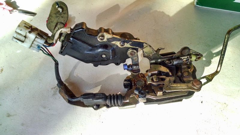

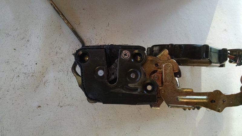

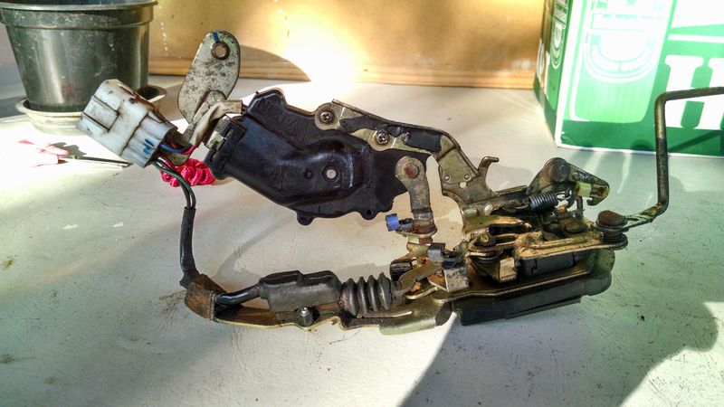

    Desmontei algumas vezes. O que rola é que o plastico que reveste o dente que engata quando bate a porta estragou, ficou todo deformado e não fechava a porta. Ao bater ficava aquele tipo meio aberta. Tive que arrancar o plastico. Este plastico é relativamente grosso na face interna, ou seja, no recorte que engata. Esta espessura do plástico faz falta. Fora que o dente fica batendo lateralmente, também por diminuição da espessura.
    Sem o plástico tem que bater a porta muito forte para ela fechar. Se bater mais fraco fica tipo meio aberta. P puxador já esta ficando frouxo, vai arrancar qq hora. Tenho que abrir o vidro para puxar por fora. E ainda assim vai acabar estragando mais coisa na porta de tanto bater forte.
    Alem disto, depois de fechada fica meio frouxa, batendo um pouco como se estivesse meio aberta.
    Ja fiz gambiarra duas vezes colocando plastico com fita nesta peça mas não aguenta muito tempo. E cada vez tem que desmontar a porta para fazer novamente. Vou tentar uma gambiarra na peça do batente, mas sem muita esperança de durabilidade.
    Pior que tirando este plástico ínfimo a fechadura está perfeita.

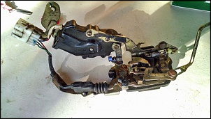

    Vai umas fotos da fechadura para comparação. Desmontando a fechadura aquela peça destacada em vermelho sai com o dente arrebitado nela. Trocas só aquilo já resolveria.
    Miniaturas de Anexos Miniaturas de Anexos Fechaduras Hilux / SW4. compatibilidade.-img_20141220_080606958-2.jpg   Fechaduras Hilux / SW4. compatibilidade.-img_20141220_080606958.jpg   Fechaduras Hilux / SW4. compatibilidade.-img_20141220_080628800_hdr.jpg   Fechaduras Hilux / SW4. compatibilidade.-img_20141220_080633807_hdr.jpg   Fechaduras Hilux / SW4. compatibilidade.-img_20141220_080647413_hdr.jpg

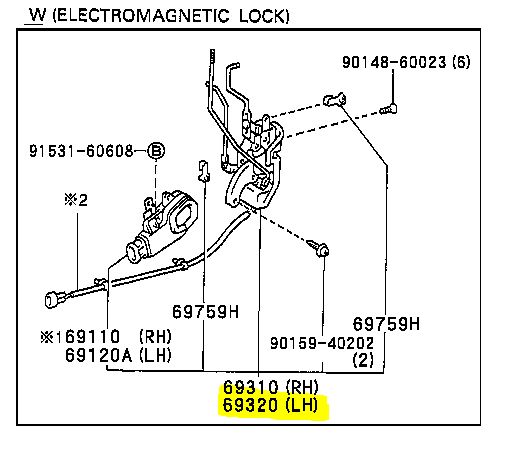

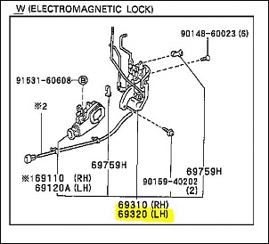

    Olá Ezahn,
    Na SW4 ano 2000 é esta trava, veja se este código é o mesmo na 93:
    http://www.japan-parts.eu/toyota/gr/...k-handle#69320
    Um abraço,
    Edu

    A minha tb é sw4 93. Coloquei o numero de chassi dela e deu o mesmo código (conjunto trava, porta dianteira esquerda)
    Se voce conseguir retirar a peça de plástico, basta levar em um torneiro e pedir pra fazer em teflon, tecnil ou nylon.
    Leve uma que estiver boa pra ele ver as medidas.

    Valeu CharaQxQ, e Claudio. Acho que servindo as mais novas fica mais fácil. Mas ainda estou insistindo em uma nova gambiarra. Pediram 250 numa fechadura sem o motor e 450 numa completa!!!

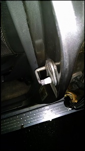

    Sandro, é bem complicado. Desmontando tudo sai a peça frontal que está destacada em vermelho no meu post anterior, e nesta peça tem um pino rebitado mega forte onde o dente fica preso com o movimento. O tal do plástico encapa o dente por todos os lados, e na face interna, digo a parte do dente que tem o rasgo de vestis na alça do batente, o plástico é mais espeço. A falta do plástico faz com que o dente não seja acionado o suficiente para travar o segundo estágio. Tem que bater muito forte.
    Veja se na sua fechadura está sem o plastico, ou seja, o dente está aparecendo só o metal. Se estiver assim com certeza não vai fechar suave.

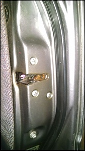

    Tentei uma nova gambiarra. Desta vez vesti um tubinho de nilon na alça do batente para engrossar a alça e compensar a falta do plástico no outro lado. O problema é que para vestir o tubo ele tem que ser cortado de fora a fora, a alça tb é rebitada e não abre. A princípio ficou ótimo, bate bem mais suave. Vamos ver o quanto vai durar. Ao menos este é bem fÁcil de fazer e não precisa desmontar nada para refazer a gambiarra!!!!

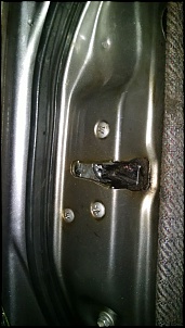

    Segue fotos para ilustrar.
    Nova gambiarra
    Fechaduras Hilux / SW4. compatibilidade.-img_20150824_232648031.jpg
    Fechadura sem o plastico
    Fechaduras Hilux / SW4. compatibilidade.-img_20150824_232654896.jpg
    Fechadura com o plastico. Reparem que o plástico tem até um ressalto, que é o que faz falta para fechar a trava.
    Fechaduras Hilux / SW4. compatibilidade.-img_20150824_232732100.jpg
