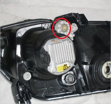

    Amigos,
    Esse Fds peguei a estrada com minha SW4 equipada com faróis de xênon originais e achei o foco, principalmente o da esquerda, um pouco baixo.
    Sei que eles são equipados com regulagem automática de farol, mas é possível regular manualmente para aumentar a altura do fAcho de luz? (Notadamente o da esquerda)
    Olhando o farol por dentro, apenas encontrei um pequeno pino branco quadrado. Seria por ali?
    Algum dono de SW4 já teve essa sensação ?
    Grato!

    Jacques,
    Faróis com lâmpadas de xenônio, original ou não, necessariamente precisam ser equipados com o "leveling" (controle de ajuste de ataque do feixe de luz), e não tecnicamente "regulagem automática de farol".
    Mesmo sendo xenônio existem os reguladores do faixo projetado pelo farol (alcance e posição do feixe).
    Existem vários tipos de reguladores, desde botões giratórios manuais, até os que são regulados pelo scanner (porta OBD II).
    Não sei como são os da SW4 novas com xenônio, mas acredito que o botão destacado abaixo serve para isso (imagem do farol de uma 2015 equipada com xenônio):
    Abraço,
    Fausto
