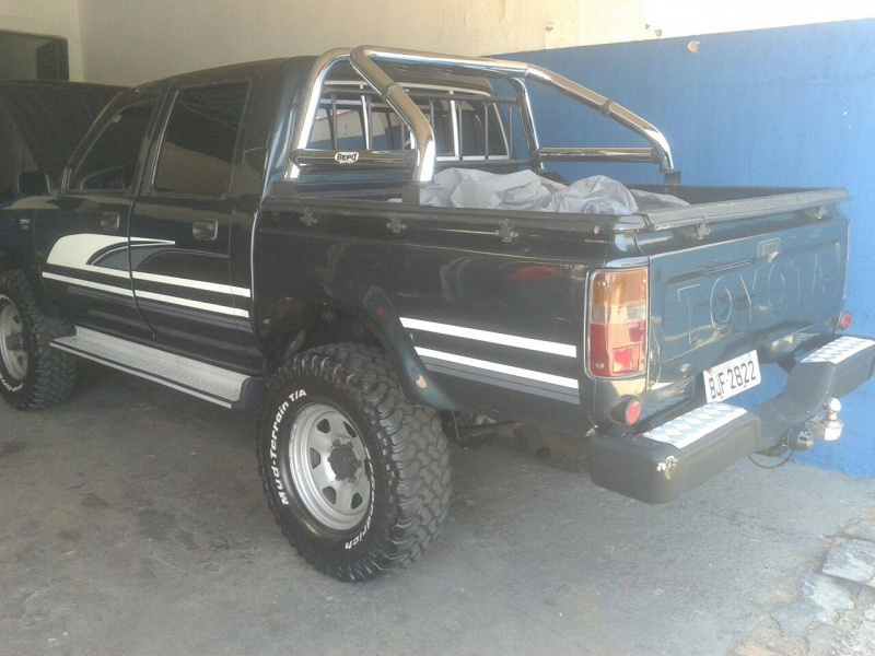

    Boa noite, Sonhador ela é Diesel, dei uma volta nela hoje, o carro é muito bom, mas é dificil de passar dos 80km/h, sabia que ela era meio fracona, mas isso é normal? Ela estava com um pouco de jogo na direção e pegava um pouco a roda esquerda quando eu virava para a esquerda, será que é a caixa?
    a roda livre, também esquerda nao estava virando para lock.
    finalmente a pintura estava com alguns trincos, mas vi que é a original ainda pois está com os adesivos de fabrica...
    Amanha vou levar em um mecanico de confiança que meche com os jipes da cidade e dar mais uma olhada geral.
    Estou tentando pegar o carro por no MAXIMO 25000, acham um bom preço visto esses problemas?
    Guilherme, é uma pick-up!
    Fiquei meio decepcionado com essas coisas, por isso queria ter uma ideia de quanto seria um preço justo a pagar visto que posso ter esses probleminhas.
    Obrigado desde já galera pelas respostas

    -1511596_749211195149785_8364097582849899027_o.jpg-1926279_749211075149797_443070234206928062_o.jpg ta ai umas fotos dela

    Leve num mecânico e verifique com cautela, tive uma 96, portanto a sua é com feixe de molas tanto na dianteira quanto na traseira, manutenção baixa, a roda raspando deve ser a medida do pneu estar fora do padrão original, o que deve dar uma boa atenção é o motor, se não estiver fumando, vai ter VTR pra vida toda, de resto, é assim mesmo, com o tempo você vai deixá-la do seu jeito, o preço está muito bom, aqui no RJ uma assim, está por mais de R$30.000, boa sorte e não tenha pressa na escolha ok!

    sandro_ventania obrigado pela dica, acabei de desistir da caminhonete, levantei ela e tinha uns trincos no chassis, o funileiro me disse tbm que acha que aquele carro provavelmente ja tinha capotado també, acabei caindo fora, a busca continua por um 4x4, ainda mais a hilux, fiquei muito apaixonado pelo carro!
