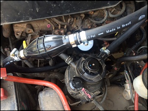

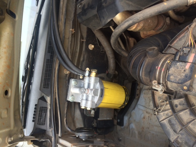

    Veja se vocês podem me ajudar, estou dando um UP no motor da minha Hilux....
    Para isso já instalei um filtro de diesel parrudo da Purifilt, e comprei um oil catch can que deve chegar em breve, o Provent 200 fabricado pela Mann filters, para evitar que os vapores de óleo voltem ao motor pela válvula de recirculação EGR.
    Estou esperando chegar do correio agora o meu CHIP da Digipower, e meu filtro K&N!!!
