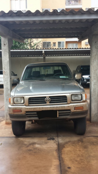

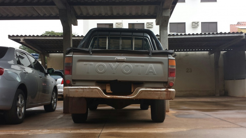

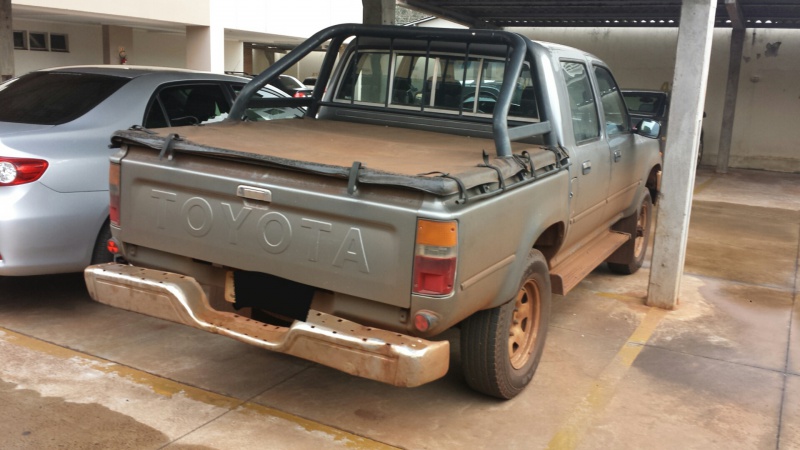

    Hilux CD 4x4 94-2014-07-26_18.20.08-1-.jpgHilux CD 4x4 94-2014-07-26_18.20.55-1-.jpgHilux CD 4x4 94-2014-07-26_18.21.28-1-.jpg Hilux CD 4x4 94-20140726_162003-1-.jpgobs.: percebam que ela está muito inclinada. (na foto frontal a inclinacao é para a esquerda, na traseira para direita)

    Bem parecida com a minha o modelo. Quanto às inclinações, vá até um posto de molas e sairá com ela como se saísse da fábrica. Um local que mexa com molas de caminhão é o local certo, indicado! Ok? Depois poste o resultado. Coisa de R$ 500,00 acho que deixa ela zerada de suspensão no posto de molas. Abraço

    Essa bruta carregava muito peso na caçamba, pode ser que um dos feixes traseiro da direita esteja quebrado, não arqueia os feixes em hipótese alguma, quando tive uma japa igual a sua fiz isso e não duraram 3 meses pra arriar de novo, troque os feixes por novos e amortecedores idem que nunca mais vai gastar com a suspensão, siga o conselho do amigo, vai num posto de molas que vai ficar zero bala, boa sorte.
