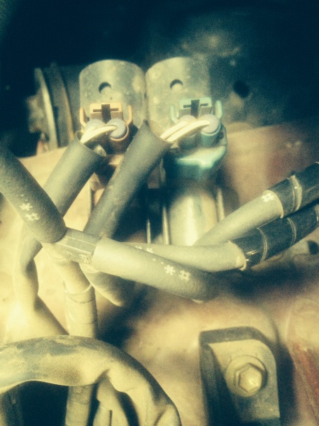

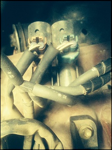

    Sem tirar do lugar só consigo desplugar tipo uma tomada seria isso para fzr a limpeza? São onde entram esses fios paralelos um azul e outro amarelo.

    Show! ainda estão com os filtros originais.
    Cara, dá não.
    Tem que soltar com uma chave 10 o suporte.
    Se prestar atenção, cada conector tem a cor correspondente a sua válvula, e uma não entra na outra.
    As mangueiras de vácuo, se forem originais, têm uma marcação marrom e azul, para que não errem nas ligações.

    Olá Gustavo, são originais sim e tem essas marcações q vc fala, marrom e azul. só q ñ tenho a minima idéia de como tira-las e limpa-las, mas pelo jeito q falam, qqr meca deve fazer isso sem muitos problemas, estou certo ??? não tenho a menor habilidade, então nem me meto a tentar fazer...só não queria gastar muito com isso, tem umas sugestões de substituir a valvula por uma de celta, gol, mas aí já não é original, mas se não tiver outro jeito...
