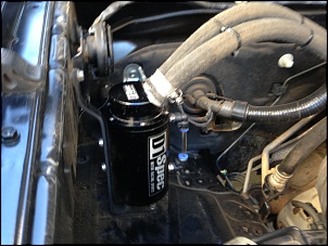

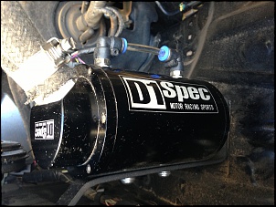

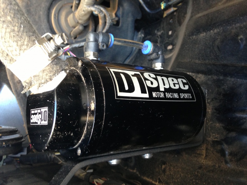

    Solução para entupimento válvula EGR.
    Li vários posts nacionais e estrangeiros sobre o problema de entupimento da válvula EGR, nos motores D4D, onde alguns sugerem colocação de tampa "cega", desligar o vácuo da válvula, colocar o suspiro para a atmosfera, etc...A principal causa do entupimento ou carbonização se dá pelo fato dos gases queimados se misturarem com o vapor de óleo proveniente do suspiro. Depois de compilar tudo, optei que colocar um separador de óleo/vapor. O principio é simples...é um recipiente(cilindro) em alumínio com uma entrada onde ligamos o tubo que vem do suspiro, e uma saída onde ligamos o tubo para o motor. Com os gases passando pelo cilindro, que está mais frio que o vapor do motor, a tendencia é condensar e se acumular no fundo. O recipiente tem um visor de nível externo, onde acompanhamos o nível interno no cilindro, quando cheio temos um dreno em baixo. Seguem as fotos do "OIL CATCH TANK".

    Também recomendo !!! Embora a minha viatura não possua válvula EGR,eu também instalei o mesmo "Oil Catch Tank" que o Jorge, pois o vapor de óleo do suspiro sujava o intercooler. Assim, resolvi esse problema. Um abraço, Delfim

    Ótima solução. Onde comprou e quanto custou? Para instalar só precisa das mangueiras e braçadeiras?

    Galeguito,
    Eu e o Jorge compramos pela internet, no Ebay.
    Faça a busca por "Oil Catch Tank" e aparecerão vários modelos.
    O modelo que nós compramos foi o do link abaixo:
    Universal 10mm D1 Turbo Engine Oil Catch Tank Can Reservoir Performance Black | eBay
    A instalação é simples, vc só precisará fazer um suporte para fixá-lo no cofre do motor e das mangueiras e abraçadeiras.
    Um abraço, Delfim

    Delfim, tem algum elemento filtrante dentro dele que precise fazer troca periodicamente? Caso positivo, pode passar o tipo/referência?

    Galeguito,
    Não tem nada dentro, é oco como a minha cabeça.
    O ar entra com o vapor de óleo, que escorre para dentro do "Oil Catch Tank" e se deposita no fundo do mesmo, onde há um dreno. Simples assim. Um abraço, Delfim

    Amigo, procure no google por recuperador de óleo. Vai encontrar muita coisa em lojas de performance. Fácil de fazer em casa também, basta criatividade. Já utilizei muitos em motores turbinados, é muito utilizado em pistas inclusive obrigatório. Qualquer loja que venda kit turbo ou peças de performance vai encontrar.

    Freitag,
    Neste caso é um pouco diferente pois usamos entrada e saída, no caso a que encontramos nas lojas de preparação, o tanque é somente para ligar o respiro, ou seja, não há o ciclo completo pois não volta para o motor(admissão).
