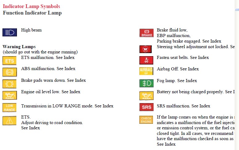

    Essa luz acende de vez em quando, geralmente com o motor frio, no início do meu trajeto. Fica acesa por alguns minutos (pouco) e depois apaga. Não encontrei no manual o significado dela, alguém sabe?

    Óleo do motor
    Deve estar baixo , não ande com o carro antes de verificar o nível do óleo .
    Vc trocou o óleo a qtos km .
    Se estiver baixo e vc trocou a menos de 5.000km é sinal de que o motor esta consumindo óleo , MAL SINAL .

    Mas esse é diferente... Tem uma espécie de onda embaixo do aviso comum de problemas com pressão baixa de óleo...

    O Dr. Guilherme está certo.

    Esse sensor deve indicar o nível do óleo que está baixo, já o comum, sem ondulação, indica que a pressão de óleo que está baixa (indicando possibilidade de falha da bomba de óleo).

    Boa noite pessoal, O Dr. Guilherme está correto. A indicadora de agua no filtro é esta à esquerda da T-BELT. Um abraço Edu

    A principio eu achei que era água no diesel, mas como já postaram acima, a luz é outra. Olhei o nível do óleo, está na metade entre o máximo e o mínimo. Fazem aproximadamente 10k km que foi trocado o óleo, além do que a luz não fica acesa sempre, ela acende quando começo a andar, fica acesa um pouco e apaga. Notei que ela tende a acender quando a rotação do motor está baixa. Minha camionete é uma hilux srv 2003, 3.0t, 1kzt-e, 4x4.

    Para maior segurança e cuidado com a sua VTR, troque logo o óleo do motor e o faça de 5.000kms em 5.000kms e veja se parou de ficar acendendo a luz de nível baixo do óleo do motor, troque o óleo sem colocar nenhum aditivo, somente o óleo na especificação de Fábrica, boa sorte!
    Óleo e filtro foram trocados em janeiro, pelo dono anterior. Na época a vtr contava com 132k km. Adquiri ela em junho, e agora está com 140k. Nesse meio tempo, ela esteve um bom tempo parada (acredito que uns 3 meses). Esse negócio da luz começou recentemente (de umas 2 semanas para cá). Vcs acham que devo trocar o filtro junto ou apenas o óleo nesse momento?

    Óleo lubrificante e filtro de óleo SEMPRE devem ser trocados juntos. Não é só por km que tem que trocar o óleo, por tempo também, pois ele vence.
    Eu troco óleo e filtro de óleo lubrificante a cada 5.000 km ou 6 meses. filtro de combustível a cada 10.000 km.
    Eu trocaria imediatamente.
