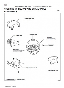

    Segue as imagens do meu sistema:
    REMOVAL
    HINT:
    For step 1 to 4, refer to page SR-13 .
    1. REMOVE STEERING WHEEL PAD
    2. REMOVE STEERING WHEEL
    3. REMOVE UPPER AND LOWER COLUMN COVERS
    4. REMOVE SPIRAL CABLE
    INSTALLATION
    HINT:
    For step 1 to 4, refer to page SR-20 .
    1. INSTALL SPIRAL CABLE
    2. INSTALL UPPER AND LOWER COLUMN COVERS
    3. INSTALL STEERING WHEEL
    4. INSTALL STEERING WHEEL PAD
    Não sei se ajuda mas o procedimento para a minha sw4 é esse.

    Brigadasso Bombacha!
    Show de bola!
    Tirei a tampa da buzina ontem.... os fios estavam intactos, mas a cinta (harddisc) está todo bambo...acho que deu pau por fadiga mesmo..
    Comprei um novo, assim que chegar vou trocar, obrigado pelo valioso passo a passo.
