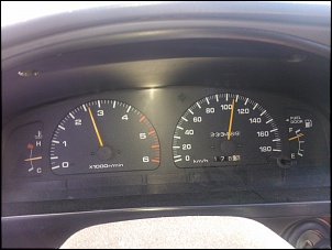

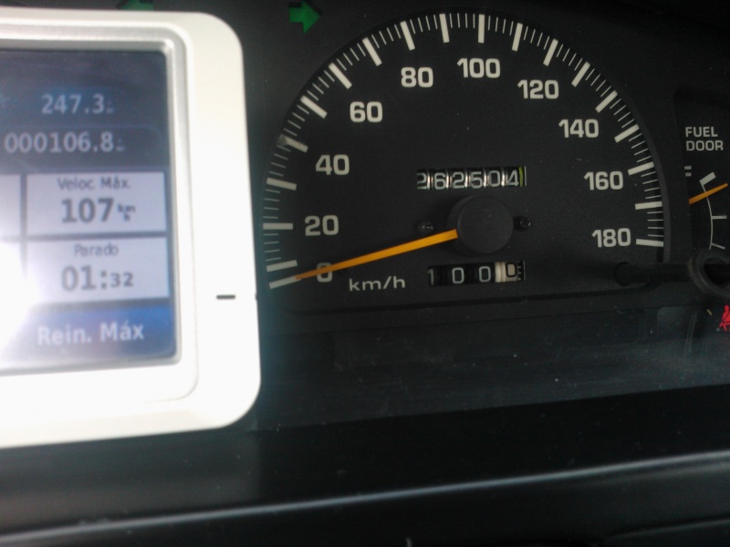

    Acredito em algum problema no marcador.
    Se a sua viatura estava normal de motor e temperatura, não há motivos para a rotação sofrer alterações pela simples troca do fluído.
    A minha SW, que era 3.0 TD, possuía a rotação abaixo das 3.000 RPM´s a 100 Km/h.
    Ela já usava pneus 255X75X15, que fazia a velocidade real ser 6% maior em relação à marcada no painel.
    Segue foto com 100 Km´s rodados marcados pelo painel e 106 aferidos no GPS.
    Segue foto também da velocidade e rotação do motor.
    Ali na foto estava a 110 Km/h, aferido pelo GPS, e o motor próximo de 2.700 rotações.
    A sua é motor 2.8 ou 3.0?

    Pneus menores proporcionam melhor arrancada; porém, exigem mais giro do motor para manter determinada velocidade.
    Pneus maiores demandam menor giro do motor para manter a mesma velocidade.
    Mas ainda não vejo relação na alteração do seu conta-giros por conta da troca do fluído.
