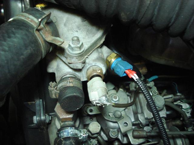

    Dr Guilherme,gostaria de saber de que forma o Sr instalou o seu sensor Racetronix no motor de sua toyota,em qual local instalou o sensor,se possível fotos.Possuo uma Sr5 97 e fiz o motor recentemente e não quero ter o desprazer de ter que faze-lo de novo por causa de aquecimento.
    Desde já agradeço
    Miguel Rivello
    Este carro seu deve ser 2.8, motor 3L. Ai se for igual o da minha o melhor é firar o cebolão que tem a Vauvula termostática e colocar ali, do lado do sensor original.
    Veja, o sensor recetronix é este azul, o original é o cinza.
    Exatamente isso ai,muito obrigado meu amigo,estarei comprando esta semana.
