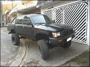

    vai uma foto ai da minha
    Miniaturas de Anexos Miniaturas de Anexos Hilux SR5 Jumelo Traseiro-p1030565.jpg   Hilux SR5 Jumelo Traseiro-p1030566.jpg   Hilux SR5 Jumelo Traseiro-hilux-minha.jpg

    Complementando o que o Elias mostrou o jumelo é flexível em relação ao feixe de molas, portanto se você quiser arquear os feixes de mola, o jumelo também ficará mais vertical em relação ao original, existem receitas usadas como por exemplo aumentar o número de feixes, aumentar os jumelos, lembrando que se arquear com o tempo arreia de novo, particularmente eu faria igual ao do Elias jumelos maiores, mas tudo tem um preço, será necessário à adição de amortecedores de maior curso, a sua Hilux é de qual ano?

    eu comprei estes jumelos aqui em osasco em uma casa especializada em suspenção de caminhão caminhonetes so vende essas coisas rs
    cheguei la ele tinha o original do carro dai fui pedindo para ele trazer um jumelo que fosse maior dai veio varias opções dai fiquei com esse ai rssrrs tem o dobro do original
    quanto ao amortecedor estou utilizando o da blaser na frente e na trazeira da minha... bem maior que o original... assim tenho um produto de qualidade cofap e com o custo mais "dignos" que os originais da minha rsrsrs
