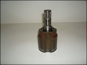

    Bom dia, amigos preciso da tulipa lado esquerdo sw4 97 alguem pode indicar onde comprar em SP ?

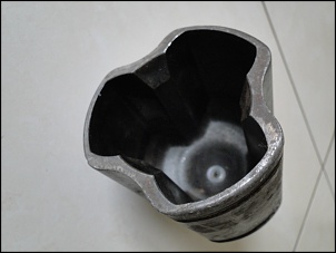

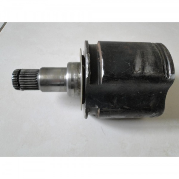

    Urgente Tulipa !-tulipa.jpgUrgente Tulipa !-tuli.jpgUrgente Tulipa !-tlipa.jpg

    Delfim, a tulipa e aquela peça que sai do diferencial dianteiro e manda tração para roda...

    Freitag , segue as fotos.

    Acho que esta peça tem o nome tb de TRIZETA .
    Seria a homocinética que fica na saída da caixa de marcha .
    Em tempo , conferí no catálogo , esta peça tem o nome de CONJUNTO DE HOMOCINÉTICA INTERNA , número da peça : 43040335030 , PNC : 43040 LH ( lado esquerdo ) .

    Dorderf, tambem ouvia uns estalos no lado esquerdo do carro parecia que algo tinha grudado no pneu plec plec plec quase não dava para ouvir não dei muita importancia alguns dias depois o barulho aumentou muito parecia que tinha estourado o rolamento da roda parei o carro olhei e tinha escapado a peça que esta na foto...

    Exatamente Guilherme a trizeta encaixa dentro desta peça.
