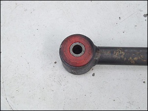

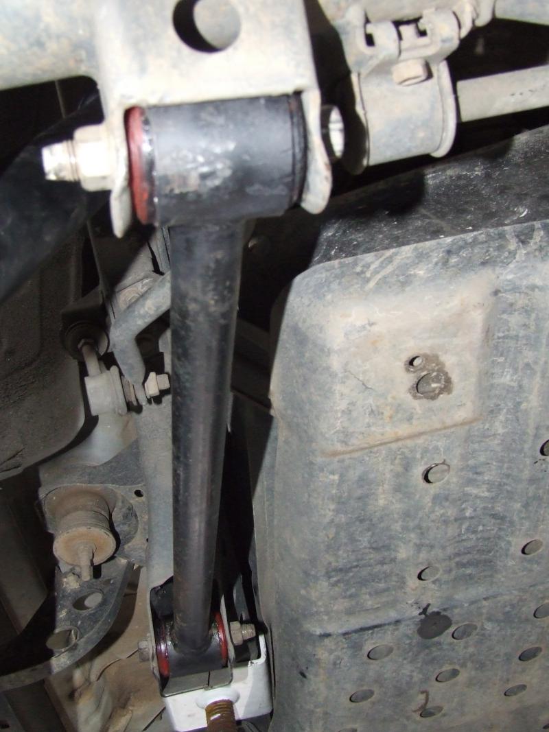

    A minha SW 98 também estava assim quando comprei.
    No alinhamento e geometria não aparece o problema.
    Além dos amortecedores traseiros foram trocadas as buchas das barras de estabilização.
    O problema é tão comum que a oficina já tinha um kit pronto de barras com buchas novas, de nylon.
    Troquei e resolveu.
    Miniaturas de Anexos Miniaturas de Anexos SW4 "passarinhando"-dscf2519.jpg   SW4 "passarinhando"-dscf2526.jpg   SW4 "passarinhando"-dscf2521.jpg

    São exatamente esses braços tensores a que me referi.

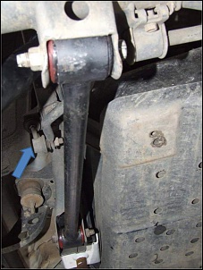

    Estes braços tensores curtos são estes marcados na foto, que parecem duas bieletas?SW4 "passarinhando"-imagem1111.jpg
    Usuário Avatar de Glaicon
    22/06/2009
    Florianópolis/SC
    5,819
    Agradecimentos: 185
    Citação Postado originalmente por henriquemachado Ver Post
    Não. É a barra preta, longa, onde se percebe o embuchamento avermelhado.
    Essa bieleta que marcastes não mexi.
