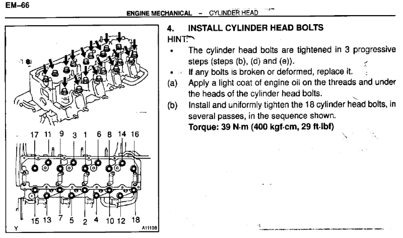

    Só mais um detalhe.
    Aonde consigo a tabela do torque dos parafusos da tampa.
    Obrigado.
    Flavio Torres.

    Ola pessoal.
    Ninguém tem esta tabela de torque.
    Flavio.

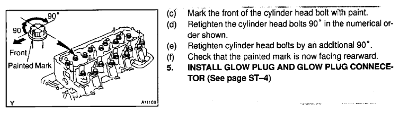

  • #44
    Usuário Avatar de dpab
    04/06/2004
    62
    2,049
    Agradecimentos: 5
    Citação Postado originalmente por Flavio Torres Ver Post
    Ola pessoal.
    Flavio.
    Flavio,
    Eu só tenho a tabela do motor da minha SW4, que é o 1KZT, suponho que o seu motor seja o 3L ou o 5L.
    De qualquer modo, as figuras anexadas nesse post podem ser úteis para outros amigos foristas.
    Um abraço, Delfim.

  • #45
    Usuário Avatar de Flavio Torres
    18/07/2005
    São Francisco de Paula, RS./RS
    61
    105
    Delfim O meu motor é este mesmo, vi a descrição quando o motor estava sem cabeçote.
    Muito obrigado.
    Flavio Torres.
