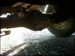

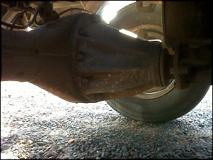

    Interessante seria saber também sobre os eixos, como são classificados lá fora.
    Pesquisei sobre peças para minha Hilux (SRV 3.0 2002) e encontrei bastante dificuldades.
    Estou com bastante duvidas pra comprar as homocinéticas, C&P e bloqueios.
    Achei alguns sites que falavam de Eixo de Toyota 8", mas agora vai se saber do que é hehehe
    Segue fotos do meu eixo, alguem que conhece e que pode me ajudar sera agradecido!
