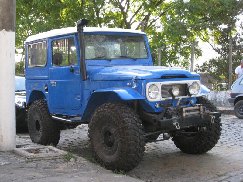

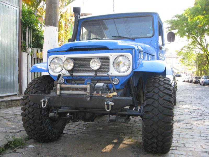

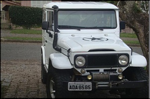

    Coloque estas ai no meu jipe e achei legal. Coloquei aquelas lâmpadas laranja!
    Marcos

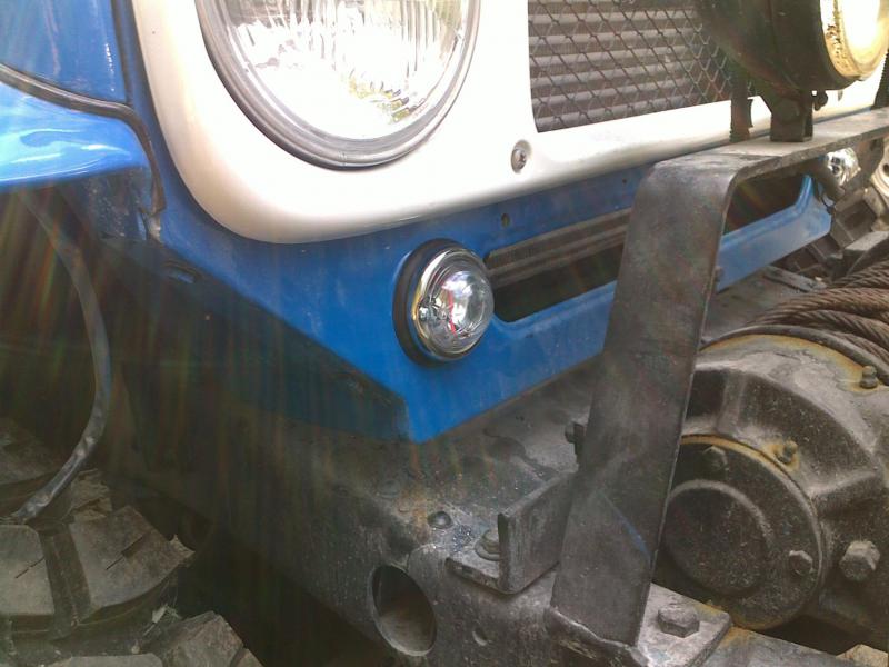

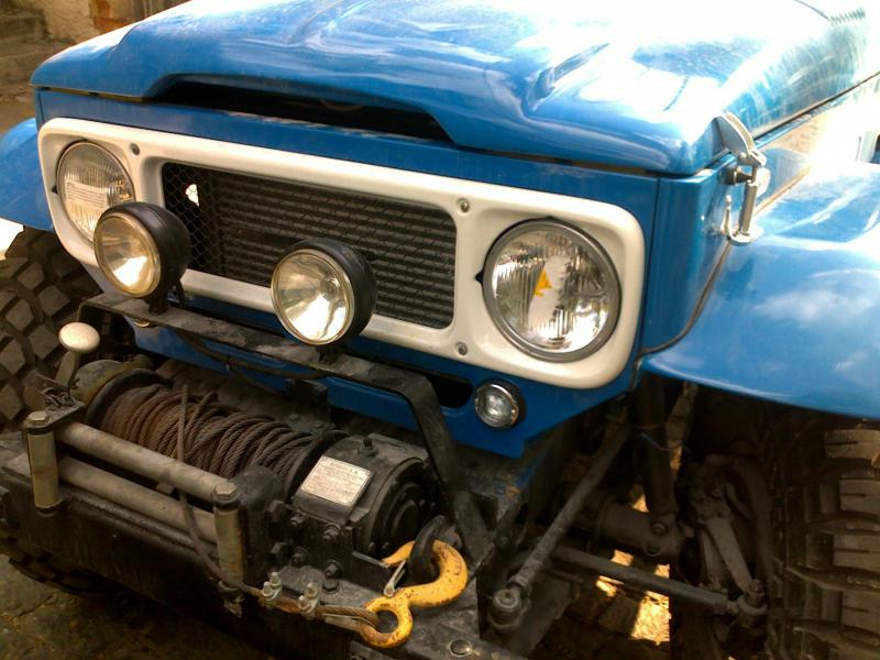

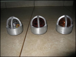

    Edwint,
    eu usei como solução para a dianteira a lanterna da Rural Willys, que tem o mesmo desenho da que vc postou acima só que é um pouco maior no diametro, foi a forma encontrada para tirar as lanternas do paralamas e manter um visual "original" na Band, pois as 1as que foram vendidas no Brasil utilizavam lanternas redondas sob a grade.
    Segue algumas fotos:

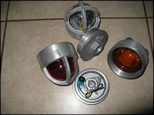

    Na traseira o projeto inicial iria utilizar 3 lanternas redondas de cada lado(sendo 1 ambar para seta, 1 vermelha para freio e lanterna e 1 cristal para luz de ré).
    O modelo escolhido foi o que é utilizado em carretas que carregam material criogênico(nitrogenio liquido etc) e são anti explosão, são feitas em carcaça de aluminio reforçado e são blindadas.. com projeto do novo parachoques traseiro da Band tive que encostar as lanternas.
    Eu gosto muito delas, tem um visual agressivo e interessante, são bem parrudas, funcionais, podem ser pintadas e a fixação é facil.
    ...mas não servem para o novo parachoques que já virá com as laternas embutidas...
    Mas não deixa de ser uma sugestão
    Segue abaixo fotos!
    Miniaturas de Anexos Miniaturas de Anexos -img_3792.jpg   -img_3793.jpg   -img_3794.jpg

    Citação Postado originalmente por marcosvoj Ver Post
    Marcos
    Marcos,
    Parabens pela band. Visual limpo
    Uma sugestão, não mostre a placa. Esse e um fórum aberto e infelizmente não sabemos quem está observando.
    Abs.

    seu snorkel ficou muito legau, seu jeep ta muito bonito...parabens
    Citação Postado originalmente por Guiga Tostes Ver Post
    Parabéns pelo belo carro.
    Gostei pra caramba do teu snorkel, mas tenho que perguntar:
    Como a entrada é virada praq frente, não entra água da chuva não???

    Valeu Zaidan!
    Na foto o carro estava em fase de montagem e o "chapeu" do snorkel não estava na posição de uso, que da forma correta fica com a entrada virada/voltada para trás...aí sim sem problemas com agua

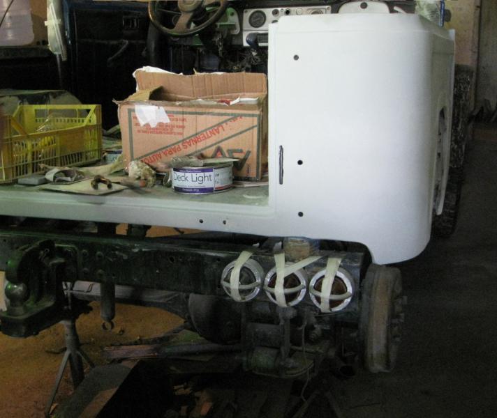

    Edwint,
    segue uma foto bem tosca de quando "testamos" as lanternas na traseira da Band, isso no meio da reforma...a foto é de 1 ano atras
    Desconsidere as traqueiras na foto...é que nesta época entre outras coisas a Band virou armario/bancada no lanterneiro em que se encontrava
    Abrs

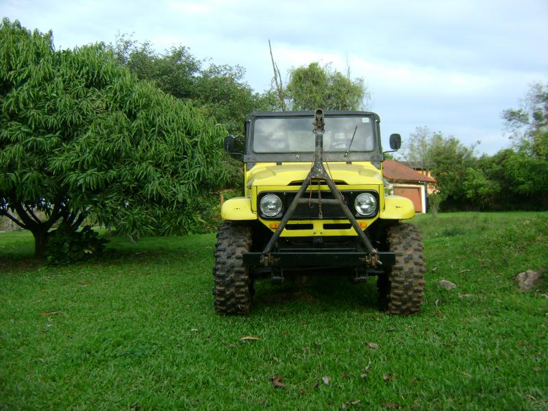

    Thumbs up Do Troller.
    All, usei as do Troller na BADTOY, ajudou a quebrar um pouco o redondo dos faróis, espero q gostem.
    Abraço,
    Badia
