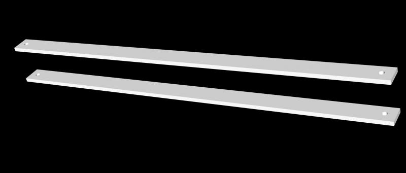

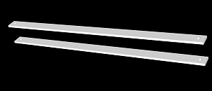

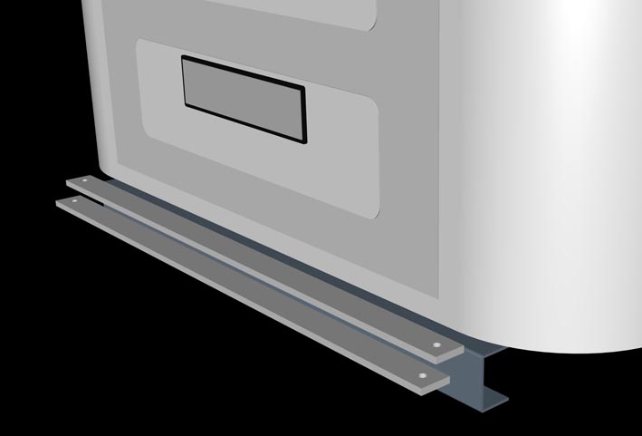

    É isso mesmo Rafael, esse 'supercalço' seria uma peça como uma tira retangular de 124 cm de comprimento por 6 de largura e 1/2 polegada de altura com dois furos a 118 cm um do outro que é a distância entre o eixo dos dois parafusos dos calços. Dessa forma, a traseira toda ficaria apoiada e nunca mais teríamos problemas.
    Por minha parte, não vejo necessidade em a gente 'trocar' os calços hexagonais deformados por calços hexagonais novos, já que esses 'supercalços' substituiriam os deformados. Os meus calços inferiores cilíndricos estão em bom estado, só os hexagonais é que deformaram. E os parafusos porcas e arruelas são os mesmos. Por mim, se você puder vender duas peças de Rubberresist de 124 x 6 x 1/2" com os furos entre 118 cm, eu fico muito satisfeito.
    Galera, confirma aí esses números: bitola entre parafusos dos calços: 118 cm. Bitola do chassis: 126 cm, largura chassis: 6 cm
    Anexei umas renderisações.
    Abraço e obrigado pela atenção;

  • #28
    CARAMBA !!!!
    esses caras não são fracos mesmo !!!
    só deixa meu parceiro voltar de férias e vou colocar um orçamento lá e estudar a viabilidade, de primeira assim tenho 95% de certeza q vai dar certo
    Chico obrigado pelas informações e pelos desenhos, vou checar com mais alguns amigos para confirmar se em algum ano saiu com medida diferente mas acho q é tudo igual
    mais uma vez agradeço, lá para o dia 5 ou 6 de janeiro já tenho a confirmação
    abrass
