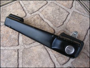

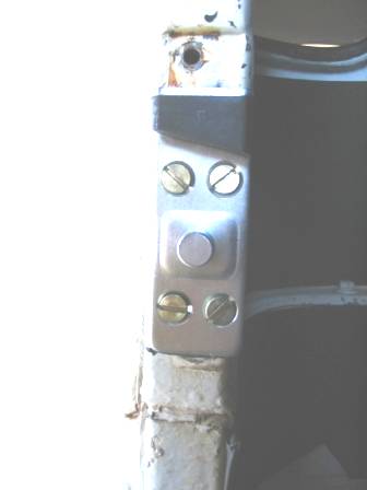

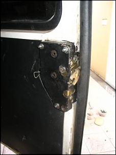

    Ola amigos,
    na minha band a porta trazeira é do modelo antigo, com maçaneta tipo alavanca...Queria colocar o sistema de maçaneta do caminhão 608 e dispensar a maldita alavanca que so me traz dor de cabeça...
    Procurei pelo forum mas não encontrei.
    A principio prefiro trocar a maçaneta ao inves da porta moderna...
    Alguém ja fez esta alteração? Tenho um esquema aqui que me pareceu bacana mas não arriscaria começar antes de perguntar aqui...Vai em anexo.
    Aproveitando o tópico, queria também dar uma "desempenada" na porta, esta abrindo um pouco na extremidades (em cima e em baixo), é possivel?
    valeu
    abs
    Miniaturas de Anexos Miniaturas de Anexos -imagem1.jpg   -imagem2.jpg   -imagem3.jpg   -imagem4.jpg   -imagem5.jpg
    Mais algumas imagens
    Miniaturas de Anexos Miniaturas de Anexos -imagem6.jpg   -imagem7.jpg   -imagem8.jpg   -imagem9.jpg

    André gostei dessa ideia da maçaneta do 608, mas vc sabe dizer se por dentro teria como abrir a porta tambem?
    Eterna é a reforma cujo a grana é curta, o tempo é pouco e o homem tem pouco conhecimento.
    http://www.4x4brasil.com.br/forum/sh...ad.php?t=37857
    Citação Postado originalmente por estyvybeykr Ver Post
    Parece q não...
    Acho que pra colocar maçaneta dentro teria que adaptar uma "alavanca" como as internas da porta moderna mas não faço idéia como fazer...Na verdade so tenho estas imagens, nuca vi ao vivo!
    No meu caso acho até bom ficar sem a maçaneta interna, as crianças vivem fuçando lá... Quando vou carregar coisas pra perto ou certeza que não vou estacionar etc, costumo deixar destrancado porque realmente essa fexadura em alavanca é um saco de operar...
    E sinceramente, nuca usei a alavanca interna!
    abs

    ndré,
    Quando fiz a reforma da minha Band 88, tentei ver em Friburgo (oficinas que só trabalham com Band) se alguem conseguia fazer esta adaptação, o que eu ouvi foi que não tem como, agora resolvi trocar a porta e consegui uma no site Rolo4x4.
    Realmente a maçaneta antiga é um saco.
    Um abraço,
    AlexandreJB

    O Alexandre, tudo blz?
    Então, que dá, dá! Pelas imagens percebi que a capa da maquina da maçaneta é praticamente "arrombada" pra caber a nova maquina...
    Pra falar da verdade, simpatizo mais com a porta antiga do q a nova, mas é gosto! O ideal é comprar uma peça dessas e ver como é furação, encaixe etc...Só queria ver se alguem daqui fez isso ou viu pessoalmente pra passar os maçetes, derepente é facil mas quem sabe...O q não pode é detonar o que já tá lá "funcionando" pra deixar sem...
