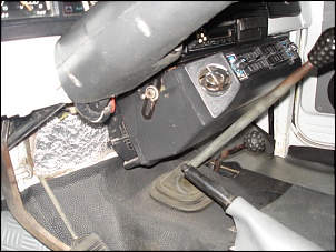

    ar na band..
    tenho esta caixa instalada na minha e não tenho doque reclamar, gela com certeza...
    OBS: a minha é capota de aço longa, porém a caixa está no meio do painel, para ajudar a jogar o ar para trás e não ficar , jogando o ar apeans sobre o carona, utilize o compressor de 6 orelhas, se eu não me angano são os do Santana e monza, são so melhores...masi informação segue fotos abaixo

    Max,
    Segue as Dimensões dessa caixa evaporadora: Largura-400mm, Altura-140mm, Profundidade- 340mm.
    Peguei essa informação através de uma pesquisa pela net mesmo.
    Julio,
    Eu não tenho essa caixa na minha Band, mas como disse já vi em várias Bands e muitos elogios à respeito.
    A ideia de colocar essa caixa no fundo da Band, acho que só seria interessante em uma Band Longa, mas com outra caixa na frente também como esse famoso "projeto" em anexo(Lembro que alguem já postou ele aqui tb, mas peguei no forum Toyoteiros), pois assim a distribuição do ar seria perfeita para as Longas. Acredito que uma Band Curta colocando a caixa no centro(Como o Daniel Gomes colocou na dele) já seria suficiente para uma boa distribuição do ar, já que não ficaria abaixo do porta luvas na posição "gela saco"...rsrs!
    O único problema que vejo para colocar a caixa no centro, seria a alavanca do câmbio ficar batendo na mesma , percebi na foto da Band do "Daniel Gomes" que ficou quase encostando, se não atrapalha então está tranquilo.
    Espero ter ajudado!!
    Abração!
    Miniaturas de Anexos Miniaturas de Anexos Ar condicionado da Toyota Bandeirante-esquema-ac.jpg
