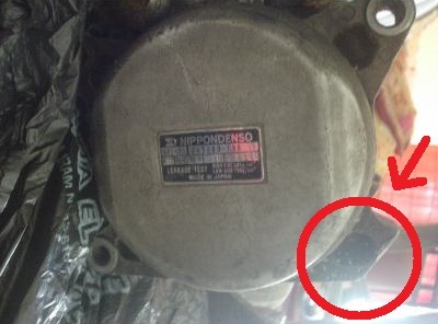

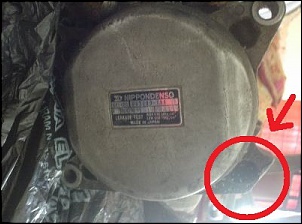

    Eu tenho um Nipondenso de 8 orelhas, veio junto com o jipe, mas algum esperto cortou 2 orelhas.
    Mandei fotos do compressor pra ele analisar se poderá ser aproveitado, pois segundo ele, o suporte prende em 3 orelhas.

    Encomendei o suporte com o Beto.
    Olhando na internet o modelo 148A tem mesmo 6 orelhas. Me equivoquei achando que haviam cortado 2 orelhas.

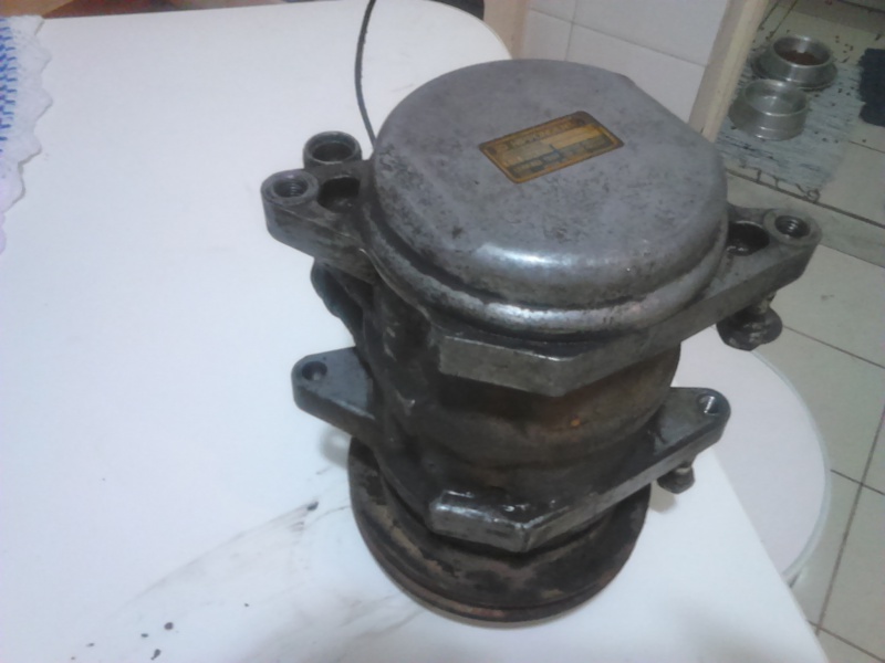

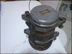

    Foto da internet:
    Foto do meu compressor:
