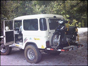

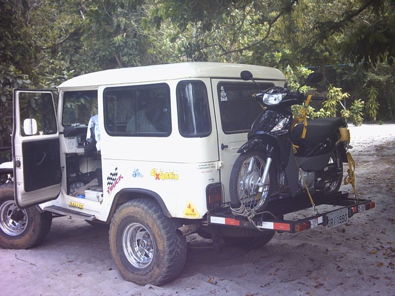

    ola
    ola amigos esse suporte carrega bike , moto , e tambem bagagem .....depois de colocar so cobrir com lona .........foi uma otima opçao que eu tive pois band curta com 5 pessoas nao tem espaço pra malas ........abraços

    Amigos esse suporte é de fabricaçao minha mesmo .........ficou em torno de 400 reias com placa avulsa e iluminaçao ...........se levar em conta que carrego até minha biz 125 nas minhas viagens nao achei o preço muito salgado nao .......na verdade pode até ficar mais em conta ,mas tem que mudar a ferragem por uma mais fina ......no caso de só levar bike .........abraços

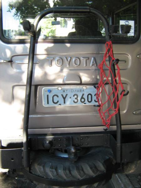

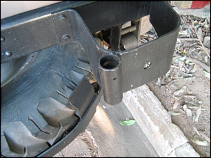

    Prezado Ney, na minha Band tem um suporte que é feito de cano com bases para apoio das bikes que encaixa nos canos soldados no parachoque original, podendo opcionalmente prender com pinos. A fixação faço com elástico de prender bagagem em motos. Idéia simples mas muito útil.
    Miniaturas de Anexos Miniaturas de Anexos porta-bicicleta para Band-suporte-bicicletas-001.jpg   porta-bicicleta para Band-suporte-bicicletas-002.jpg   porta-bicicleta para Band-suporte-bicicletas-003.jpg   porta-bicicleta para Band-suporte-bicicletas-004.jpg

    Jun, o problema é esconder a placa. O policial pode autuar e reter o veículo até a regularização. Se você tiver na estrada, vai ter que dar sumiço na bicicleta.
    Usuário Avatar de Jun Okada
    30/12/2005
    Pontes e Lacerda/MT
    67
    215
    Ordele
    Vc tem razão. Nunca tinha observado este detalhe, nem se os demais suportes para carros de passeio tem esta preocupação. Numa discussão anterior em relação a localização de placas devido a suporte de galão e estepe, sugeriram fazer um suporte independente em local visível com iluminação: http://www.4x4brasil.com.br/forum/sh...=suporte+placa, sendo o caso inclusive do amigo Max. Talvez seja uma solução viável para o caso.
    De qq maneira qdo o policial quer encrecar ele consegue. Já tive caso de ficar retido na polícia rodoviária pq a lente do pisca-pisca era branca e originalmente teria que ser amarela, detalhe mínimo mas dentro das determinações legais.
    Como nossa cultura é de tolerância achamos que podemos sempre dar um jeitinho. Realmente, para não ter dor de cabeça, temos que prestar atenção em tudo e andar dentro da legislação até nos mínimos detalhes.
    Mesmo assim, ainda não tirei o quebra-mato e estou sem alargador de paralamas, rsrs.
