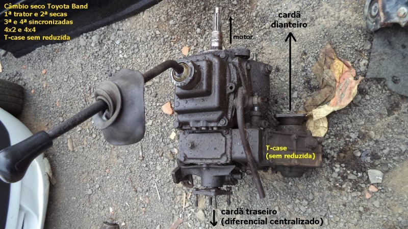

    Bom, eu estava baixando os manuais da band e reparei q a band com o cambio 3 e 4 sincronizado tem uma relação de marchas diferente com a q o pessoal daqui diz.
    Eu pesquisei e constatei q a relação da 1 marcha da band é 4,925:1 , mas no manual mostra q é 5,07:1.
    Agora qual é o certo ???
    E lembrando q as relações são todas diferentes no manual
    Sei q tem muitos topicos a respeito disso, mas essa duvida me pegou todo. kkk
    Valeu

    Achei no mínimo estranho sua descoberta, qual foi a fonte? Ainda acho que a diferença é entre o câmbio seco e o sincronizado, mas não posso ter certeza. Existe diferença nítida ao se dirigir dois veículos equipados com os diferentes câmbios, talvez seja isto.

    Caro colega,
    O manual que você anexou, pelo que podemos notar na foto, é referente às Bandeirante até 1979, o que eu me refiro, traz as relações dos modelos de 1984 em diante, portanto, é normal haver essa diferença afinal, acredito que não se trata do mesmo câmbio.

    Onduty
    É que teu cambio não tem reduzida , então a primeira obrigatoriamente tem que ser mais reduzida.
    As Band acima de 82 passaram a ter a tranferencia com reduzida , e todas as marchas sincronizadas. As antigas tinham a 1ª e 2ª seca.
    Samurai Maracujá:Motor 1.6, eixo Hilux tras LR , Calmini 4.16 , SPOA, Jumelo revolver , Warn XD9000-i, 3k guerra 305/70-16
    Para tirar a Duvida, se o cambio estiver aberto, conta as engrenagens...
    Ai tera certeza da relação...
    Abraços...

    Torezan e João: A minha band é 76 e o cambio é original dela, então essa deve ser a diferença, sem reduzida a primeira tem q ser mais curta o possivel.
    Mas me diga uma coisa, suas bands vão até quantos km/h na terceira marcha ??? A minha vai até 50 km/h no maximo.
    Jack: Já tentei contar as engrenagens um dia q o cambio foi aberto,mas não consegui pq era uma engrenagem aqui outra ali vai para um conto vai para o outro e aí foi esquente de cabeça, mesmo assim valeu pela dica.
    Valeu
