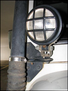

    André,
    o meu é esse da tração off-road (já veio na Band quando comprei) e dá pra instalar ambos numa boa. Eu tenho ambos na minha Band.
    Segue em anexo uma foto de como fica a instalação.
    Miniaturas de Anexos Miniaturas de Anexos Snorkel para Bandeirante-img_1481-1-.jpg
