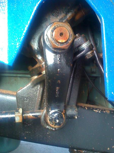

    Top Kits fotos
    LM e Amigos,
    conforme prometido segue as fotos dos top kits instalados, arruelas de calço na caixa de direção, caixa e barra de direção(alongada).
    ...faltou foto da fixação do para-lamas mas esta foi bem simples, bastando acrescentar um novo furo abaixo da fixação original.
    Qualquer dúvida me avise!
    Abrs
