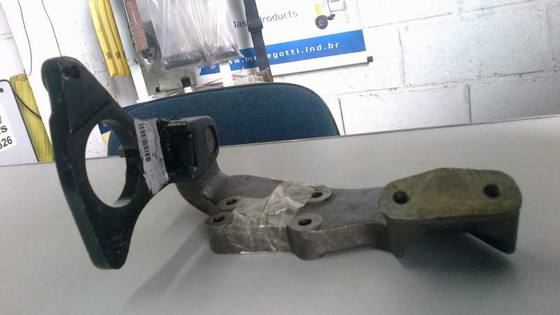

    edwint, e titanium,
    estou com internet só no celular, o computador queimou, não ando acompanhando.
    Gostaria de saber que caixa é esta, a onde vai ser intalada, gira para o mesmo lado da original?
    abraço
    Oliveira,
    Bom dia,

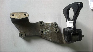

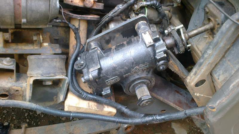

    Esta caixa, comprei de um amigo que a adquiriu de um saldo de pecas da Iveco, não sei direito a qual modelo de caminhão pertence, me parece ser de um 3/4 na plaqueta tem escrito ZH SD, 8090 978 938. Ela tem o mesmo sentido de rotação da caixa original ou seja, volante sentido horário, braço sentido ant-horário.
    Pesquisando um pouco encontrei alguns caminhões que a utilizam, Vw 8.150 e Mb Accelo 715l

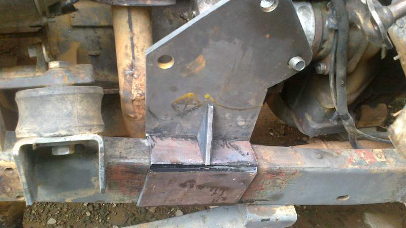

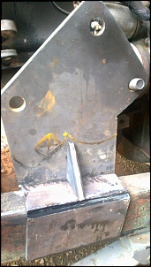

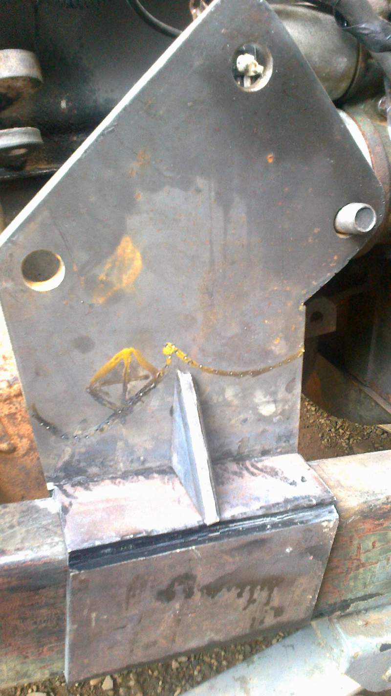

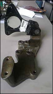

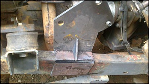

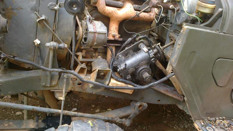

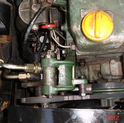

    Primeira parte do suporte da caixa já esta no lugar. Amanha pretendo terminar esta etapa.
    Gastos:
    - caixa VW 81.50: R$1.000,00
    - Chapa cortada: R$45,00
    - Suporte novo da bomba hidráulica completa R$150,00
    - Chapa reforço da caixa R$25,00
    - Parafusos de aço 18mm R$4,50
    Segue a s fotos

    edwinte, que chapa e esta na frente do radiador? posta fotos dela.E para conduzir melhor o ar para o radiador?
    Isso mesmo, acredito que seja p/ captar melhor o ar, tiro fotos p/ vc ver.

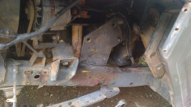

    Mas me diga... vai parafusar o suporte no chassi, ou vai soldar mesmo???
    Manual da band recomenda que, quando não for possível rebitar, colocar parafusos.
    Vai aproveitar os buracos do suporte anterior para fixar, ou fará novos?
    Bruto o negócio aí, rapaz! gostei!

    Citação Postado originalmente por titanium Ver Post
    Show de Bola Edwint!!!
    A chapa principal,(que segura a caixa), por ser somente no dado superior do chassi, soldei. O reforço lateral vou parafusar, aproveitando os furos do rebite(solda transversal ao chassi pode destemperar e propiciando trincas e futura quebra).

    Citação Postado originalmente por edwint Ver Post
    Bacana Edwint!
    Esse suporte está muito resistente, com essa chapa! São 5mm, ne!?
    E o suporte da Bomba de DH? Tem como tirar umas fotos aí?
    Vai postando detalhes, que está ficando muito bom!

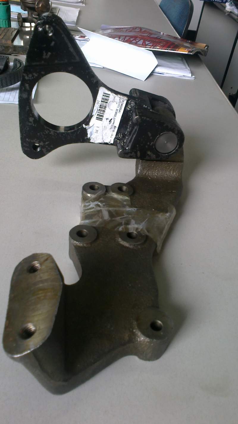

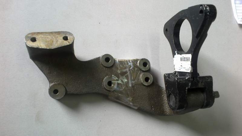

    chapa 5/8 ou 9mm suporte é original do Mb 1113, deve ficar conforme a foto.
    -32142_441184275952276_56194280_n.jpg-2013-03-01-884-1-.jpg-2013-03-01-886-1-.jpg-2013-03-01-885-1-.jpg

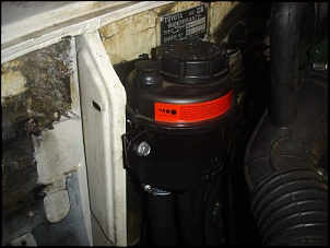

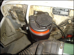

    HELP!!

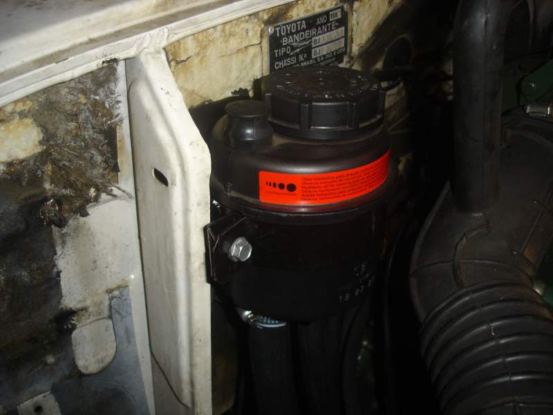

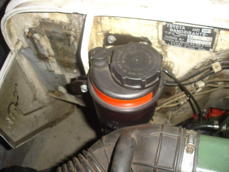

    Onde fica instalado o reservatorio de oleo da dh na sua band?
  • #168
    Usuário Avatar de estyvybeykr
    06/02/2007
    1,535
    Reservatorio
    -filtro-dh-02.jpg-filtro-dh-01.jpgNa parede corta fogo do lado direito (carona). Mas se sua Band ultiliza o filtro banhado a oleo(original) terá que colocar ao lado da plaqueta de numeração do chassi.
