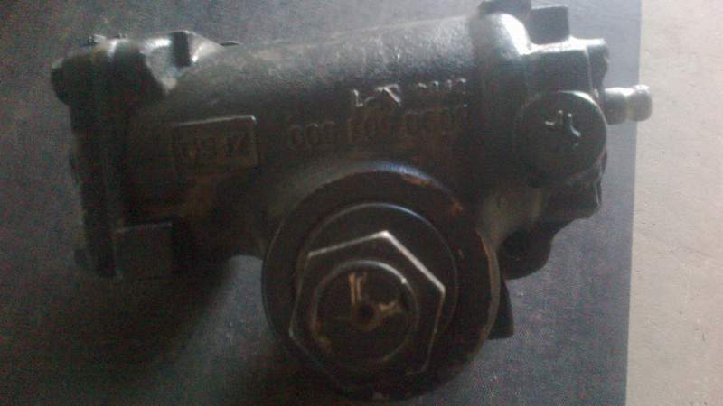

    Oi Fábio, acabei de responder o email que vc me mandou, obrigado pela atenção em responder. Então já sabe do perrengue que tô passando por causa dessa direção. E tudo porque quero instalar um guincho mecânico no meu jipe.

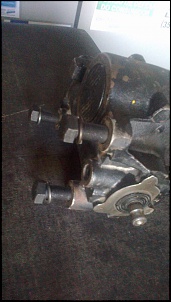

    Comecei a adaptação da caixa hidráulica ZF, do caminhão Iveco 3/4, suporte da caixa quase pronto. (ZF MERCURIO 9T)

    Agradecimentos: 8

    Cacilda,que baita caixa!!!vai ter espaço???
    Pois é.. queria mesmo colocar uma original, mas do geito que estão cara a caixa da band, vai essa mesma, grande p/ kct , mas comprei zera por 1.000,00. Amanha vou pontear o suporte e verificar quanto ao espa'co do paralamas, pelo que percebi, vai caber com folga.

    Edwint,
    Dentro da longarina, ou fora dela?
    Dentro do cofre, ou fora?
    A caixa é bruta!!

    Titanium,
    A parte interna da caixa onde 'e parafusada, ficara rente a parte interna do chassi, portanto a barra de que liga o bra'co da caixa ao bumerang, vai ficar no local original.
    largura da caixa 11cm x comprimento 25cm x eixo 5cm
