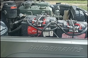

    93 pura, com manual e tudo mais.
    Band com 2 baterias-screenshot_20210902-024943_gallery.jpgBand com 2 baterias-screenshot_20210928-053814_gallery.jpg

    Citação Postado originalmente por marceloazevedo Ver Post
    Muito chic a vtr
