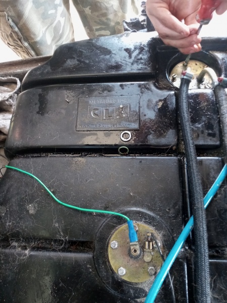

    tanque plastico CLA enferruja e fura !
    A ideia é alertar para o problema que eu tive, não denegrir o produto.
    Ha uns 5 anos quando comprei a band, ela ja tinha um tanque plastico, mas como as conexoes eram parafusadas no plastico e estavam espanadas, resolvi trocar pelo da CLA, até porque era maior.
    Mantive o gargalo original de metal e depois de algum tempo, troquei o conector e a mangueira do respiro por um modelo um pouco maior, assim o ar sai mais facil quando esta enchendo o tanque
    Mas...o tal dreno era um problema, aparentemente é um parafuso "solto", para soltar a porca que segurar a ponta da rosca com um alicate, tentei descobrir se tinha um sextavado no oco do parafuso ou algo que permitisse soltar a porca sem estragar a rosca externa mas nunca entendi como funciona.
    Ja fazia algum tempo tinha reparado que o tal dreno esta umido de diesel, mas como é uma desgraça para soltar e apertar fui deixando....
    Esse fim de semana fui lavar a viatura e resolvi cutucar o dreno com a ponta da mangueira...não é que o peste saiu do lugar e começou a vazar feito louco ?
    Corre, cata balde, bacia, panela recolhe 25 litros de diesel !
    Dai encontrei a eca da foto, o tal dreno é um parafuso que provavelmente um dia tinha cabeça.
    Mas me expliquem...será que ficava muuuito mais caro um parafuso de latão ou bronze e que tivesse um sextavado interno ou um miserável corte para uma chave de fenda ?
    Tirei o pescador que esta minimamente enferrujado, instalei um parafuso e uma porca e resolvido o problema, mas fiquei sem o tal dreno.
    Se com a vibração vai vazar ainda não sei, também é dificil saber qto apertar contra uma peça de plastico (me pareceu um bocado fina), fico com medo de apertar muito e arregaçar o furo de vez
    Ja pensou se isso aconte la beeem longe do posto mais proximo ?
    Mandei uma mensagem para a CLA perfuntando se vendem o dreno avuslo, assim mando fazer um de inox, mais para saber como era a cabeça da peça e ver se tem como travar melhor no fundo do tanque. Não que fosse instalar novamente um treco tããão pouco duravel.
    Até agora a CLA não respondeu nada.

    Eu ainda prefiro os tanques de lata. Não confio muito nesses de plástico p band....

    Ótima observação Edgar, estou com meu tanque de 80L da CLA fora da Band, vou desmontar o dreno e verificar, já tiro as medidas e coloco aqui para ajudar os amigos, assim quem puder fabricar em inox já resolve o problema.
