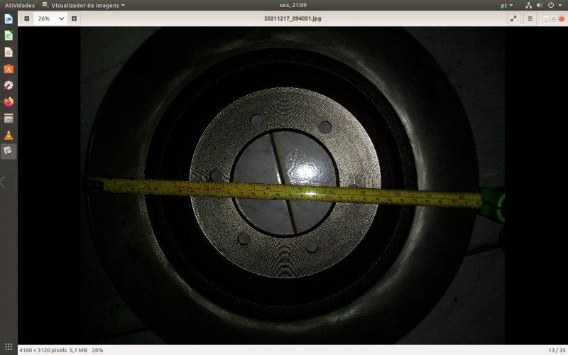

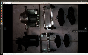

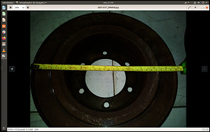

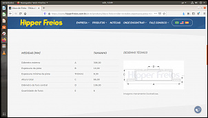

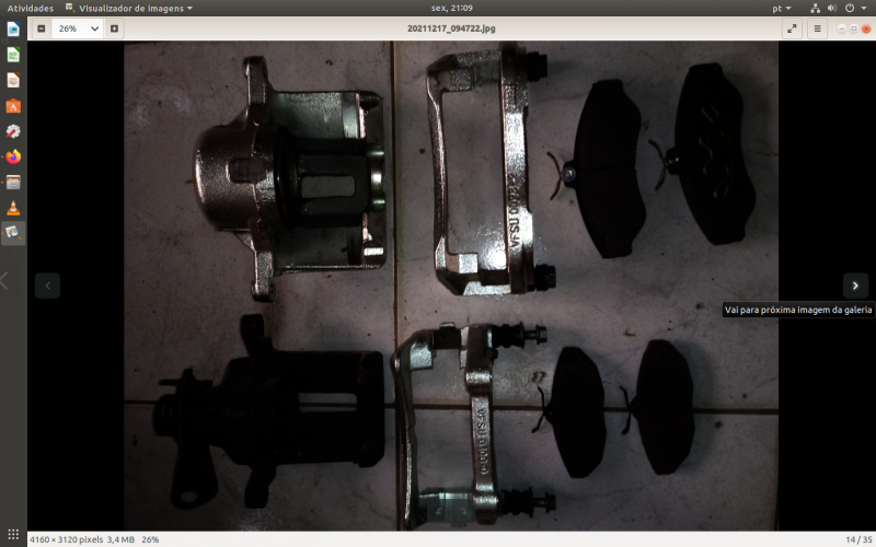

    Moçada aproveitando para sanar uma dúvida dos colegas e também era minha, mas com a chegada do kit de freios da Band pude tirar as dúvidas.
    Aos colegas que querem usar um sistema de freios traseiros que vem anexado á pinça o sistema de freio de estacionamento a exemplo: as pinças do Troller. Confesso que seja quase impossível usá-lo nas Band, pois as diferenças são muitas, tem um custo bem mais alto que as peças da Toyota além da dificuldade de encontrar com facilidades.
    Infelizmente continuaremos usando freio de estacionamento no cardam até que apareça algum veículo doador.
    Vejam as diferenças pelas imagens
    -captura-de-tela-de-2021-04-19-08-53-59.jpg-captura-de-tela-de-2021-04-17-12-09-18.jpg
    Algumas peças saíram somente para o Troller como os disco de freios.
    Esquerda Troller direita Bandeirante.
    -captura-de-tela-de-2021-12-17-21-10-45.jpg-captura-de-tela-de-2021-12-17-21-09-30.jpg
    -captura-de-tela-de-2021-12-17-21-10-28.jpg-captura-de-tela-de-2021-12-17-21-10-09.jpg
    As decima são da Bandeirante e as debaixo são troller.
    Como os pistões da pinça do Troller é com rosca ainda terá que ter ferramentas para usar quando for fazer manutenção.
    Amigos espero que ajude a ver que são muito direntes os sistemas. A pesar de ser uma dúvida velha respondi por não haver uma resposta mais esclarecedora.
