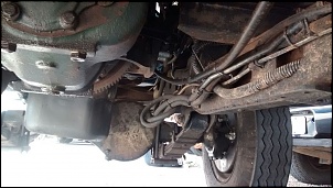

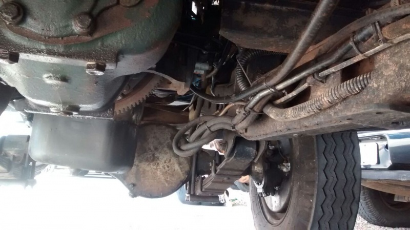

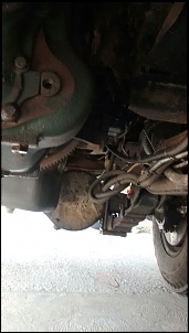

    -whatsapp-image-2017-05-27-10.50.23.jpg-whatsapp-image-2017-05-27-10.50.09.jpg-whatsapp-image-2017-05-27-10.49.59.jpg-whatsapp-image-2017-05-27-10.49.48.jpg

    com esse cambio eu consigo voltar a caixa de transferencia ou com ele não há possibilidade de ter um 4x4? teria que trocar e voltar o 4M ou 5M original Band

    Tem que voltar p um câmbio de band ou adaptar uma caixa de marchas com tração e saída pela direita.
    Citação Postado originalmente por tiagobrito Ver Post
    Suspenso
    01/08/2012
    Flores da Cunha/RS
    5,466
    Agradecimentos: 175
    Além de que terás que comprar todo o "miolo" o eixo dianteiro, pois pelas fotos dá p perceber que no lugar do "porquinho" tem uma lata tapando. Também os semi-eixos devem ter sido retirados. Um problemão p resolver.
