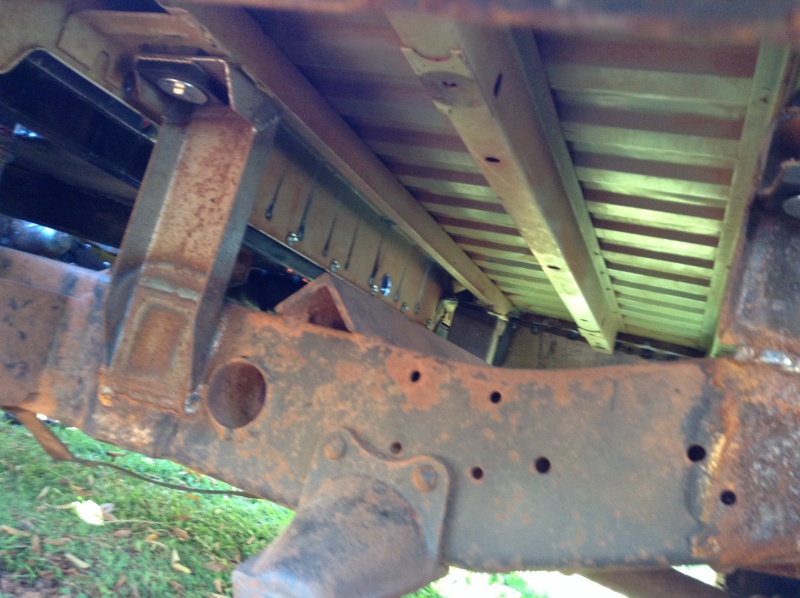

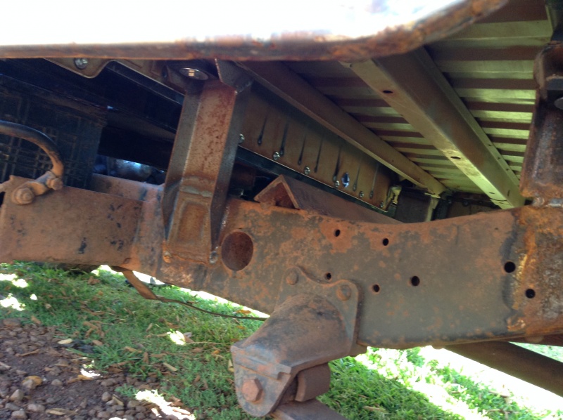

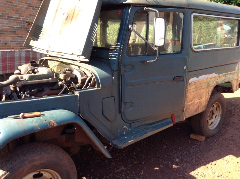

    Bom pessoal, depois de me atravessar na reforma do cosme, com ajuda do hercilio consegui achar como postar fotos e agora consegui achar onde abrir um topico.
    Entao vou mostrar a minha band jeep longo, 1984 para vcs.
    22/04/2012
    santa rosa/RS
    28
    Seguem fotos
    Miniaturas de Anexos Miniaturas de Anexos Eterna reforma-image.jpg   Eterna reforma-image.jpg   Eterna reforma-image.jpg
    22/04/2012
    santa rosa/RS
    28

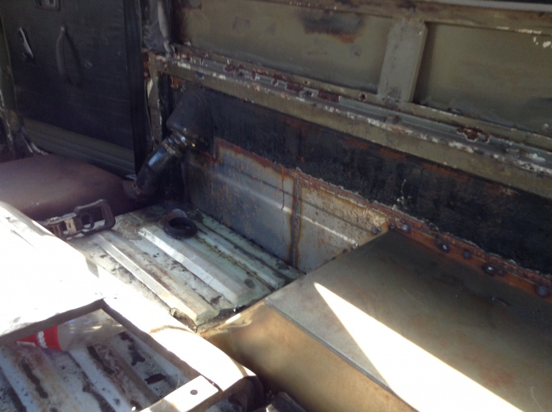

    Ela esta na oficina, somente a parte de troca de chapas, emendas e soldas......troquei todo o assoalho tb

    Vai firme na reforma aí, pelo visto terás um monte de trabalho pela frente ainda, mas vai ficar bom o resultado final.

    Conta mais sobre a viatura pra gente e o que pretende fazer.
    Vi pelas fotos que tem um reservatório de fluido de direção hidráulica e que foi adaptado um setor na altura da travessa.
    A lataria está com bastante corrosão, acho que seria o caso de desmontar o caixote, pois poderá restar corrosão entre as peças e isso fará "brotar" ferrugem em pouco tempo.
    Não sei qual é o seu orçamento, mas poderia estudar a colocação da carroceria de fibra com 4 portas.
    A galera aqui adora quando alguém começa uma reforma e se empolga junto.
    Boa sorte na empreitada.

    Tem que proteger a lata com alguma tinta antes que as parte que você substituiu comece a enferrujar.

    Rodrigo estou passando wash prime em toda a lata.....hercilio minha ideia era so trocar o assoalho.
    coloquei dos bancos para tras o fundo de uma carroceria da s10. Ficou bem certo com apenas duas dobras e troca dos paralamas. Mas vimos q nao iria dar solda nas laterais, dai a substituição das mesmas

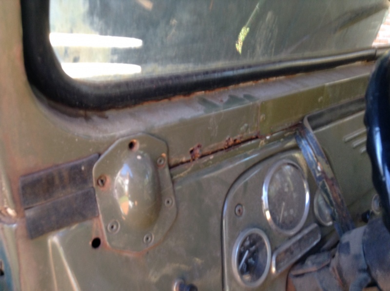

    Agora, como em toda a reforma, quando foram montar e ajustar em cima do chassi o parabrisa saltou fora....kkkkkk estava quebrado nos dois lados onde fica parafusado na parte de baixo. Bom dai tiramos o quadro do parabrisa e tiramos o teto e as curvas..... Ou seja desmontamos tudo, vou tirar fotos para mostrar. Ha sim a parte do coxinho estava bom so tinha ferrugem nas curvas trazeiras.
