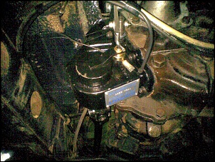

    PTO é outro nome para Tomada de Força! hehehe..
    Aproveito para botar uma foto da tal PTO / Tomada de força para o PETROKLEAN entender melhor:
    Abraços a todos!
