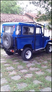

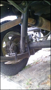

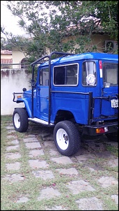

    Algumas fotos (os aros já estão pintados de branco)

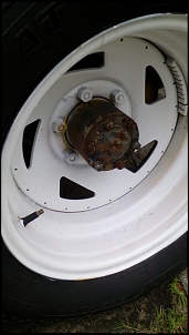

    Pelas fotos não deu pra ser conclusivo, mas sua Band tem eixo flutuante, ou é uma calotinha na roda traseira?
    Você vai manter a gaiola externa?

    Sei que tem eixo flutuante traseiro (é a mesma coisa?). Calotinha não tem.
    Fiz várias fotos, inclusive com os aros já pintados de branco (amarelos estava um pouco fora de contexto-BAND).
    NOTA: a barra de direção é do MB 608.
