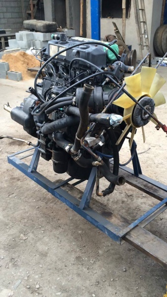

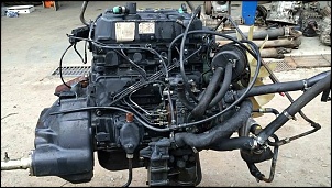

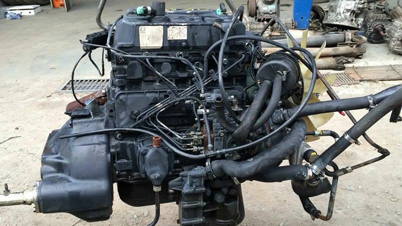

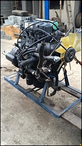

    Caro Francisco, por falar em fotos eu já li em outros posts que voce possui esse 364LA do caminhao 914 e, pegando um gancho nisso, eu adquiri nesta semana este mesmo motor porém ainda nao instalei mas já estou pensando e questionando nas alteracoes necessarias.
    Se puder, quiser e nao for incomodo, mande umas fotos do seu motor e me dê as dicas necessarias, tais como carter, coletor, embreagem, bomb hidraulica acoplada, cooler, etc e etc (pelo pouco que li e me informaram).
    Obrigadoooo!!

    MB-914 Bi-Turbo-13978029_1077030819058604_1853628452_o.jpgMB-914 Bi-Turbo-13933205_1077025549059131_790777349_n.jpg
    Francisco e demais, palpites e dicas serão bem vindas.

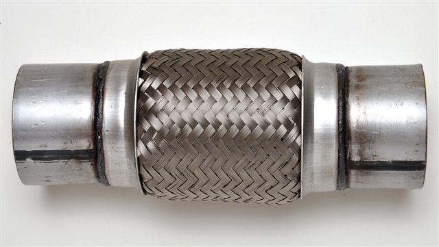

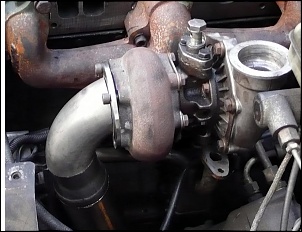

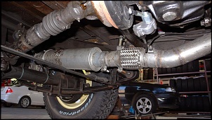

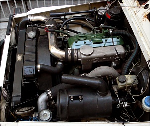

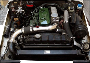

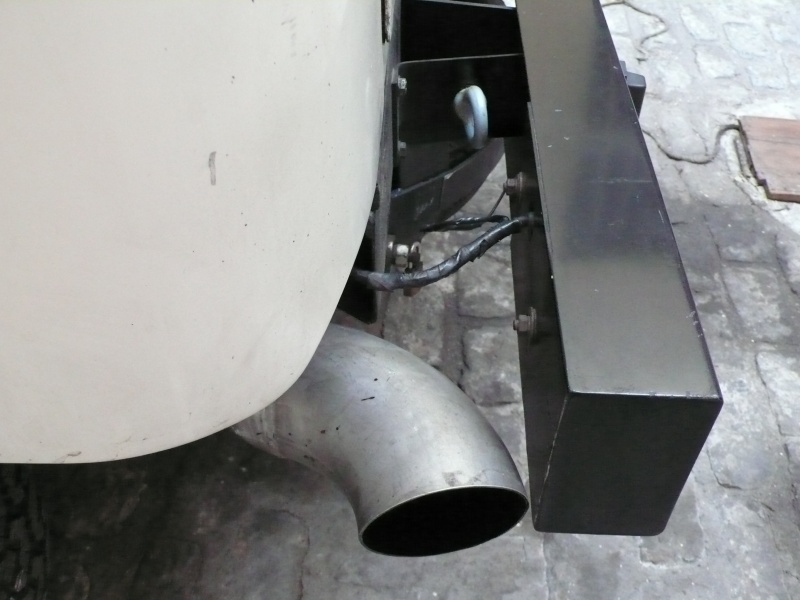

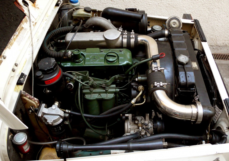

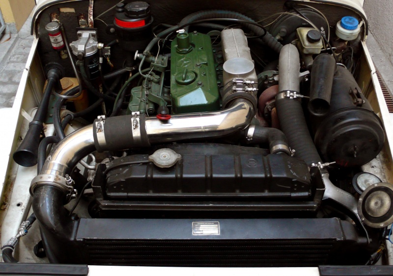

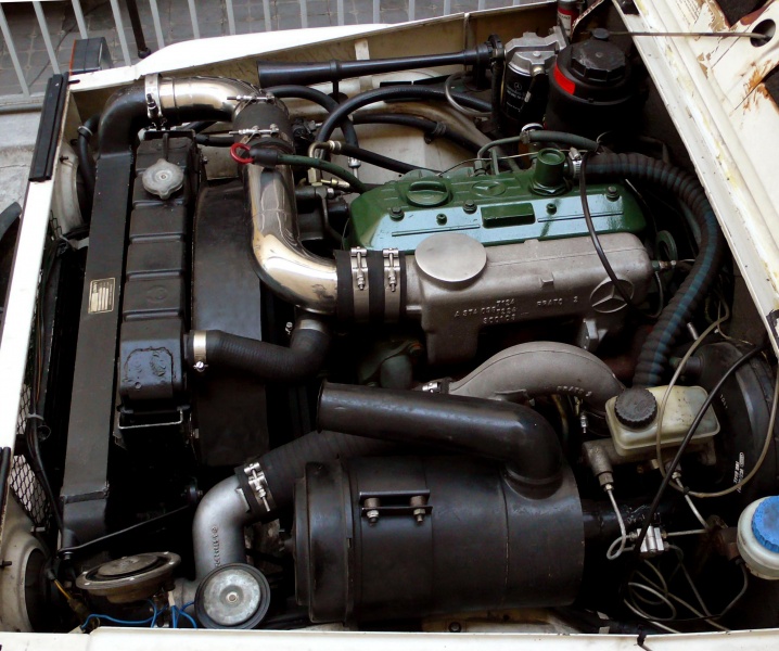

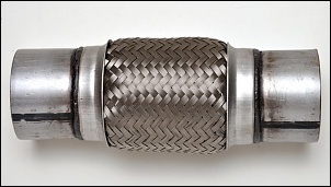

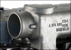

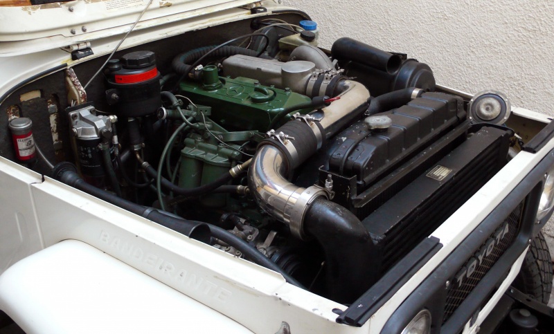

    Helder, eu não tenho respostas para algumas das suas perguntas, mas vou fazer o que eu puder para te ajudar. Comprei o motor de uma pessoa na troca com o meu 314 e um mecânico no Rio fez o serviço todo. O motor já veio com o carter para Bandeirante, mas não sei te dar informação certa sobre embreagem, ou bomba hidráulica acoplada. O intercooler eu instalei o original Garrett, e fiz toda a tubulação em aço inox usando mangueiras lisas e braçadeiras inox. O coletor de admissão eu comprei o da Mercedes (veja foto e numeração) e poli ele todo por dentro na munheca com lixa d'água e arredondei todas as bocas. A descarga eu instalei toda em inox em 3" com uma marmita turbão da Tupper de 3". Tem um mecânico em Nogueira, Petrópolis (na frente da Red Bull Stock Car) que faria o serviço com o pé nas costas, posso te indicar, ou tem o fera do Tounda que provavelmente vai te dar muitos HP de brinde. Faça o serviço com calma, porque como diz o ditado chinês "A pressa passa e a merda fica" Te envio algumas fotos do meu motor. A turbina é a Schwitzer original? Se for, é uma turbina muito resistente mas com pouca pressão, pega a logo uma dica com o Felippe para uma turbina com um pouco mais de pressão. A minha atual eu comprei dele, mas já quero uma maior.
    Vamos conversando, meu email é chicobic@gmail.com
    Abraço;
    Chico

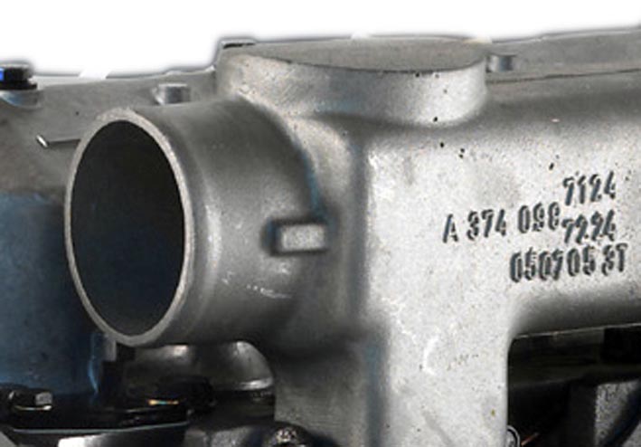

    Caro francisco boa noite . Se me permite, essa numeração no coletor de admissão seria a referencia pra se procurar o coletor ? Há parabéns pelo motor,tem sido fonte de inspiração pra reforma que estou fazendo. Desde já fico grato.

    Obrigado Jacildo, sou filho de pernambucano (de Goyana) com muito orgulho, sim, a numeração em relevo na foto é a referência para o coletor de admissão da Mercedes, que ainda é produzido. Ele precisa de um 'preparo' porque o acabamento não é lá grandes coisas. Tive que polir toda a parte interna com lixa d'água, e abrir a aresta da boca de entrada, deu um trabalhão, mas faz parte do processo todo de otimizar a performance do motor. Qualquer coisa que eu puder fazer para ajudar me fala no chicobic@gmail.com

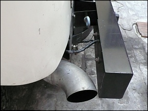

    O ruído, na verdade não tem nada de mais, isso porque a turbina atua como um abafador de som. Eu coloquei uma ponteira de 4", só porque achei o tubo dando mole no meu ferro velho favorito, portanto, instalei, mas o motor é bem silencioso, especialmente quando comparado com o 314 que é mega-esporrento.
