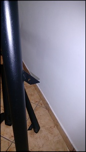

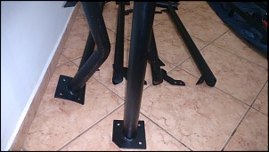

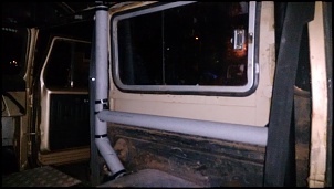

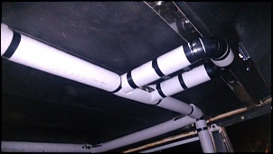

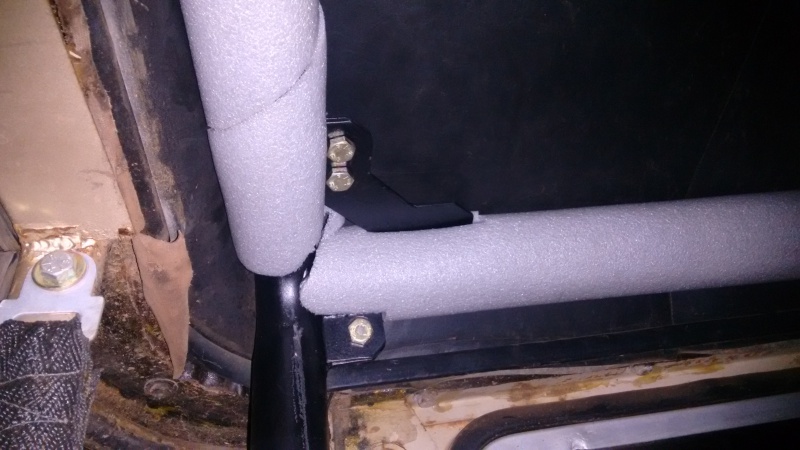

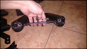

    Nos meados de 2015, depois de acompanhar alguns casos de capotamento das bandeirantes, como foi com nosso amigo Fabiano, nossa amiga Denise (Loba) entre outros, e observar a fragilidade das colunas do carro, estrago que faz e o risco para os ocupantes, decidi fazer uma gaiola interna para o meu band curto capota de aço, pois faço trilhas pesadas e expedições a segurança é primordial na minha vida (Sou Engenheiro de Segurança do Trabalho ).
    Resolvi fazer uma gaiola com alguns requisitos:
    1 - que desse para montar e desmontar sem ter q desmontar a bandeirante (tirar o teto)
    2 - que eu não precisasse fazer nenhuma modificação no veículo (pois tenho console de teto e outros acessórios)
    3 - que service como base do meu rádio PY
    4 - que ficasse bonito e ocupasse o menor tamanho possível.
    5 - que fosse seguro e não gerasse mais riscos aos ocupantes (como bate a cabeça, etc)

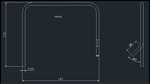

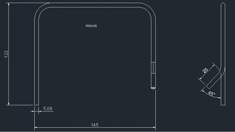

    Parti de tubos de 2 polegadas (pra ser um pouco mais estreito, geralmente o pessoal usa 2,5 ou 3") de diâmetro e 3mm de espessura.
    Como não achei ninguém aqui na cidade que dobrasse, resolvi comprar as curvas e cortar e soldar, pra deixar mais reforçado as soldas, soldei umas barras de 10mm por dentro das curvas.

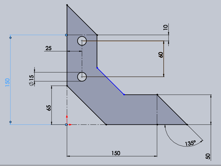

    Os encaixes fiz com chapa de 4,75mm com parafusos de 10mm aço 8.8.

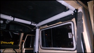

    Protegi ela toda com espuma de Polietileno Expandido (aquela usada como isolante térmico de tubos de ar condicionado).
    E por fim revesti todo ele com courvin preto, para combinar com o resto das forrações internas..
    O resultado ficou muito bom, pra falar a verdade muito melhor do que eu esperava...
    Segue as imagens do processo.... Final de semana tiro umas fotos do interior do jipe com os corvins instalados.
    Abraço a todos...

    Esqueci de dizer que aproveitei a estrutura da gaiola pra fixar os cintos de 3 pontas traseiros, tenho bancos do (Scenic atrás), ficou muito bom... e seguro...
    A estrutura ficou muito rígida.....
    Final de semana mostro como ficou o acabamento...
    Espero ter contribuído..
    Abraço a todos...

    Juliano,
    Parabéns pelo serviço, ficou muito bom!
    Os ocupantes do banco traseiro não batem a cabeça na gaiola?
    Você reforçou a base onde foi fixado a gaiola no caixote?
    Abraço!

    Citação Postado originalmente por Fband Ver Post
    Juliano,
    Abraço!
    Respondendo:
    Parabéns pelo serviço, ficou muito bom! Obrigado..
    Não batem.. o bando traseiro da Scenic é bem baixo, eu que tenho 1,85m, minha cabeça fica a uns uns 8 cm da gaiola.. claro que se capotar provavelmente vão bater..heheehhehhe mas vai estar protegido....
    A minha Band é recoberta com uma chapa de alumínio de 3mm em todo assoalho além da chapa original, por isso não achei necessário reforçar...
