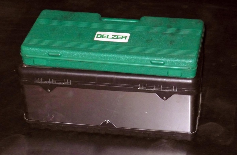

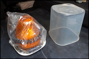

    Essas ferramentas são levadas no carro apenas em viagens mais longas, porque algumas ferramentas básicas eu levo sempre no carro, assim como o copinho sobressalente, coreias, e outras miudezas como fita prateada, isolante, lâmpadas, fusíveis e um outro item de segurança que acho importante que é um Giroflex amarelo para plugar no acendedor de cigarros. Considero que se o carro enguiça no meio de uma via expressa muito movimentada, um Giroflex no teto do Bandeirante oferece mais segurança que um triângulo, que aliás tenho dois no carro, um para a frente e outro para a trás. Levo também um cano de ferro de 1 polegada com uns 60 cm para qualquer alavancagem, e dentro um tarugo de ferro de 3/4 com uma ponta chata, uma chave de roda em cruz (alem da original) e dois macacos de garrafa de 4 toneladas, além de 3 anilhas de 3 toneladas para ancoragem na frente ou atrás e três cintas de 8T com 9m cada. Parece muita coisa, mas fica tudo entocado embaixo de bancos, etc. Levo também duas lanternas de cabeça de LED, uma lâmpada de 40 cm fluorescente para o acendedor que ilumina todo o cofre do motor se necessário e um holofote de 120 W que também é plugado no acendedor. Essas coisas ficam distribuídas entre o console central, o porta-luvas e embaixo do console. De novo, parece muita coisa mas tudo fica bem escondido.

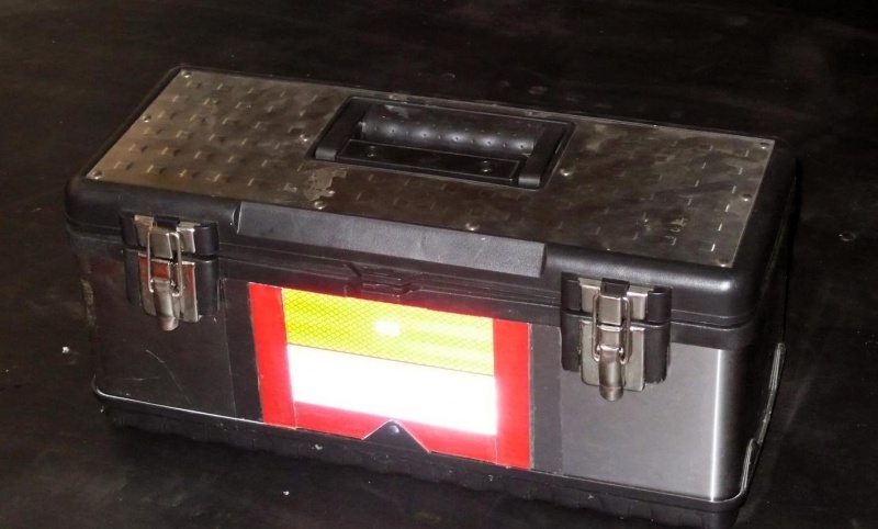

    A caixa de ferramentas é dessas de plástico e Inox comprada na Loja do Mecânico. Colei aquela tira reflexível da 3M na frente dela e ela à noite, numa emergência, ela ficaria virada para a mão dos carros vindo, aumentando a segurança. Levo também um kit Belzer de catraca com bocas de 10 mm a 30 mm que por coincidência tem a mesma pegada da caixa de ferramentas e vão juntas dentro de uma caixa de papelão corrugado atrás do meu banco. Um dia pretendo confeccionar uma caixa de aço aparafusada no assoalho carro que acomode as duas caixas e fique fechada com cadeado (mais um projeto).

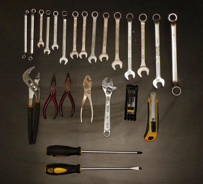

    2a Camada: Ferramental de 'primeiros socorros', como chaves de boca e estria de 6 mm até 20 mm (tem uma outra grande de 24 e 30 mm para porcas das barras de direção, etc na última camada), Chaves Allen, vários alicates inclusive de ponta, chaves de fenda e phillips grandes e médias, chave inglesa e um estilete de qualidade. Algumas chaves como a 10, 13, 14, 17 e 19 tem duas unidades.

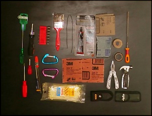

    3a Camada: Multitools, martelo pequeno, fitas isolante, gaffer (de cola e tecido muito forte usada na indústria de cinema), grampos de 1.5T, grosa de ferro, lixa de ferro de 40 a 80, trincha para limpeza e diversas chaves menores de fenda e phillips.

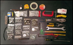

    4a Camada: Uma quantidade incomensurável de parafusos, porcas, arruelas de tudo o que é tamanho, alicate de pressão, alicate de corte, tesoura de chapa, fita dupla face verde 3M, grafite em pó, trena, grampo de 8", saca-volante, serrinha de ferro, faca, pé de cabra pequeno, chave de fenda grande, tubo para sangrar freio, tesoura e mais fita isolante.
