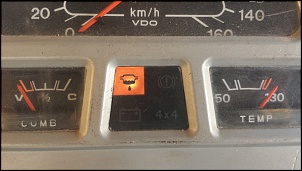

    O que significa essa lâmpada no painel?
    Boa tarde amigos.
    Já tem um tempo que estou estudando isso e ainda não descobri a real finalidade dessa lâmpada no painel da Band.
    Alguns amigos me disseram que isso é indicador de sensor de água no combustível, isso procede?
    Afinal, o que essa lâmpada indica?
    Foto em anexo.
    Grato,
    Geraldo

    Olha Geraldoms, nunca tinha visto essa lampada aí, no meu aí aparece luz alta ou baixa...
    Que ano é sua Bandeirante?
    Quem souber melhor que me corrija, mas nas Bands com motor 14B o filtro do oléo diesel tem um sistema tipo uma bóia aparafusado na bunda dele, será que essa luz indica falta de óleo diesel no filtro?
    Até eu fiquei curioso com essa?!

    A minha é 85 com 364LA.
    Esse mostrador sempre esteve lá apagado, mas nunca me interessei por ele, mas como estou trocando os instrumentos do Barrão eu interessei em descobrir a real utilidade dele.
    O que já me falaram é que esse mostrador indica a presença de água, justamente por esse sensor na parte inferior do filtro de combustível nas 14B.
    Indica água no filtro mesmo, basta drenar usando o parafuso na base do filtro.

    Eu acho que tem a ver com o nível do óleo do motor, mas não tenho certeza.
    Citação Postado originalmente por Diogo_Vargas Ver Post

    É isso mesmo, água no filtro de diesel... As Hilux ano 95 usam esse mesmo filtro e tem a mesma luz no painel, recortei a descrição do manual da Hilux e segue abaixo:

    Obrigado Diego.
    Então é isso mesmo.

    Só não entendi ser 85 com motor 364LA, a configuração não era OM 314?

    Esse painel foi trocado, pois esse era para os motores 14B, sendo que nos motores MB no lugar dessa lâmpada vai a de luz alta, sendo que no velocímetro estão duas flechas que indicam os piscas.
    Nesse painel a luz alta passou para o velocímetro em uma esfera azul e a lus dos piscas foi centralizada em uma só, circular e verde, a qual não indica mais qual o lado que p pisca está ligado, somente que um dos lados está ligado ou o alerta.

    Tópico antigo, mas me ajudou hoje!! Achei que fosse luz do óleo!! Ufaaaa!! Obrigado!
