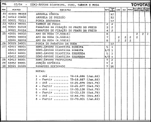

    Amigo você deve ter o catálogo original em mãos e seguir os seguintes passos:
    1 - Localize a peça, na visão explodida do catálogo, pegue o número da peça na coluna (ITEM);
    2 - De posse do número do ITEM, encontre o NOME DA PEÇA, se o seu veículo é ano 1981 e modelo 1982, você deverá se basear pela coluna (NOTA), a coluna NOTA é de acordo com o numero do CHASSI.
    Na imagem a seguir, que a colega LOBA gentilmente enviou, digamos que vc queira comprar o ITEM nº 27 - SEMI-ARVORE DIANTEIRA DIREITA,
    Verá que ela possui duas referências no catálogo (nº da peça 43411 98001 e 43411 98002), vá até a coluna NOTA, na mesma linha, e verifique o número da NOTA e veja o que diz a legenda da NOTA.
    No caso acima, a coluna NOTA tem os números: 5 (para a peça 43411 98001) e 6/7 (para a peça 43411 98002)
    a. Na legenda da NOTA diz que a peça com NOTA 5 é para toyotas com chassi até a numeração OJ-33.138 que saiu até Out 79. Que não é o caso da sua, que é ano 81.
    b. Na legenda da NOTA diz que a peça com NOTA 6/7 é para toyotas com numeração de chassi compreendida entre as numerações OJ-33.139 até OJ-64.731 (produzidas entre Out 79 a Dez 82) Que é o caso da sua, logo, você deverá se basear pela referencia dessa linha (43411 98002) Chegue no balcão e informe essa referência, caso queira compra essa peça.
