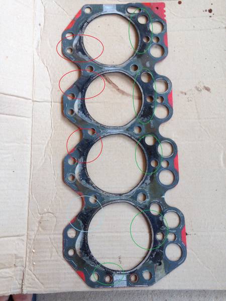

    O reservatório de expansão estava cheio e o nível do radiador havia baixado pela metade... removemos o cabeçote e a junta novamente estava queimada...

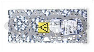

    Como já queimou umas 6 juntas da sabó, compramos outra junta de marca desconhecida, não possuia embalagem e nenhuma identificação impressa.

    Conectamos a tubulação de admissão e quando dei a primeira acelerada com a turbina gerando pressão, espirrou água na lateral direita, justamente o lado que todas as juntas queimavam primeiro.
    Durante esse teste a água do radiador baixou rapidamente.
    Como os parafusos são novos e as faces de bloco e cabeçote estavam ok, não tínhamos mais dúvida que o problema desde o início era junta de cabeçote.

    Eu já estava desconfiando da sabó desde a terceira troca pois ela é metálica e possui 6 lâminas, outra coisa que não me agradava também eram os anéis de vedação dos canais de arrefecimento entre bloco e cabeçote, sempre muito baixos em relação ao perfil da junta e também feitos de material muito rígido, desde que queimou por conta da rugosidade da face do cabeçote eu já imaginava que esse era um dos problemas chave.
    Vasculhei a cidade inteira e encontrei uma junta da marca AJUSA, ela tem apenas 3 camadas sendo a interna de amianto/fibra, as externas de lâmina metálica revestida com teflon e os anéis de vedação dos canais de óleo e arrefecimento são todos feitos de cobre em alto relevo.
    Não mexi em mais nada, fechamos o mesmo bloco e cabeçote com a nova junta, o torque recomendado, e partida novamente. Nenhum vazamento aparente "sem turbina" e nenhum também com a turbina conectada.

    Resumo da ópera, junta sabó metálica não veda!
