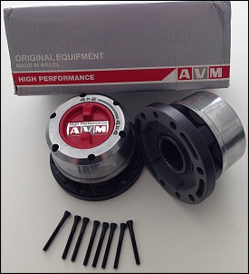

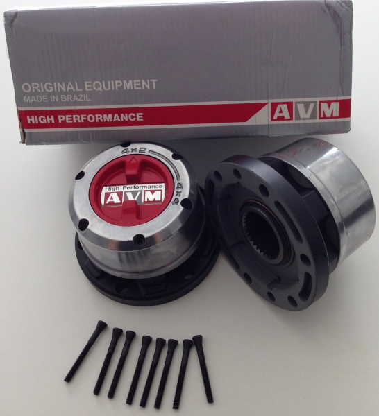

    Eu comprei o segundo modelo, High Performace, que tem a seletora em vermelho, é mais cara mas é mais reforçada e bonita, até hj sem problemas.

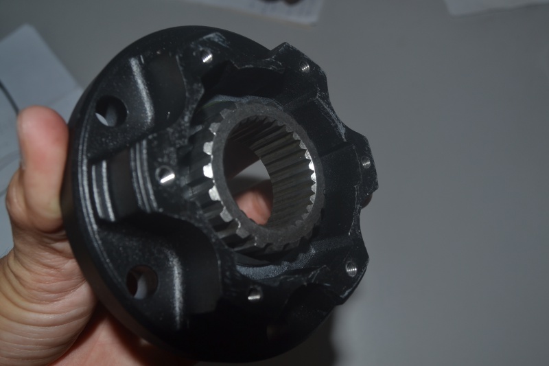

    Colega procure por esse modelo de roda livre a 521 premium. Ela é feita em ferro fundido modular quase nada de plástico, é mesma que o colega Sergio está usando.
    Deixei uma imagem para facilitar.
    A 421 ela é feita com mais peças de plástico com pintura epox, tem mais chance de apresentar problemas.

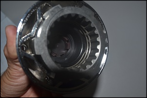

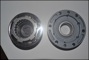

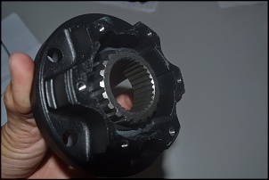

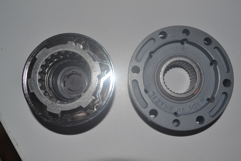

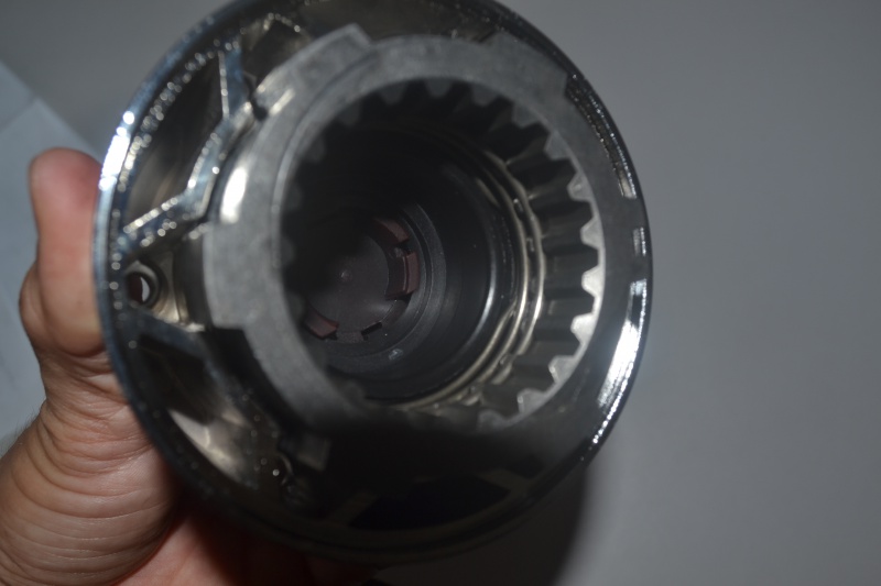

    Kraken vá de 421 HP é mais fácil de encontrar o kit de reparação e a própria peça.
    Algumas imagens da RL 421 HP é muito robusta também.
    Ajuda roda livre,-dsc_0396.jpgAjuda roda livre,-dsc_0397.jpgAjuda roda livre,-dsc_0398.jpg
