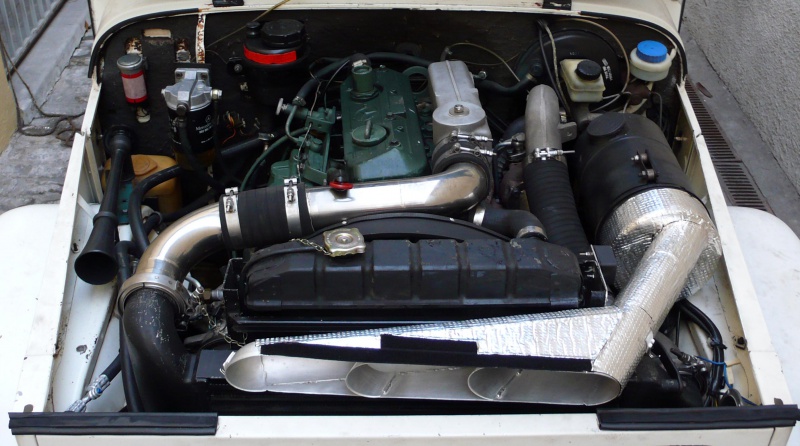

    Oi Diogo
    Acabei não postando mais nada porque achei que não havia muito interesse aqui no fórum. O projeto continua, mas algumas coisas mudaram. O coletor de ar frio está instalado e funcionando, só que tive que fazer algumas mudanças, por exemplo, o filtro de ar do 364 ficou muito grande, ou seja a face dele praticamente tampava a entrada de ar, portanto estou testando o filtro MANN do Defender, que é um pouco menor, e por causa disso decidi que vou trocar de 5 em 5 mil km ao invés dos 10 mil. Fiz um cone de alumínio que vai na ponta do filtro para direcionar o ar, como no anterior, e me toquei de um fator importante que é o calor dentro do cofre do motor, e comecei a isolar cada elemento com aquela manta de alumínio e asfalto para telhados que funcionou muito bem. Agora tenho que isolar toda a caixa do filtro de ar, o duto para a caixa fria e eventualmente vou usar um protetor de turbina e fita térmica para a descarga https://www.spaturbo.com.br/loja/produto/kit-termico-2 O que concluí é que não adianta puxar ar frio de fora se tudo dentro do cofre do motor está muito quente porque o ar acaba esquentando. Principalmente eu sinto que será importante isolar a caixa quente da turbina, a descarga e a caixa do filtro de ar para o esquema funcionar direito. Só que no momento eu estou enrolado com trabalho e a loucura do "simples doméstica" que vai atrapalhar a minha vida, enfim, semana que vem mando fotos do esquema que eu montei.
    Abraço;
    Chico

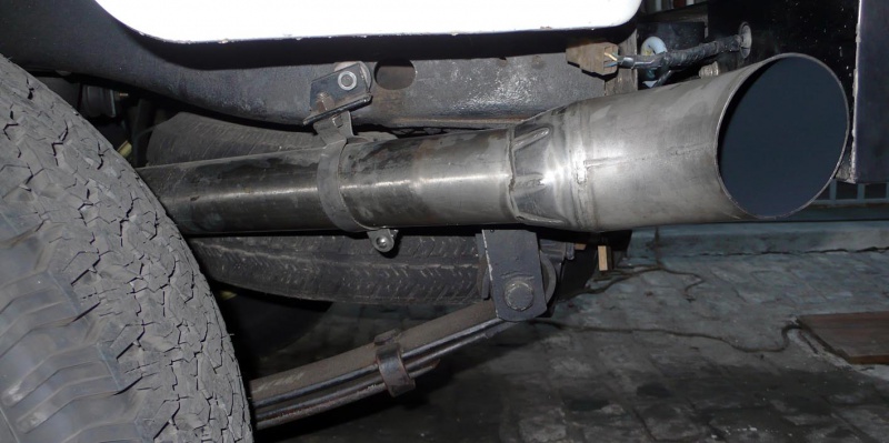

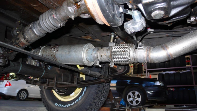

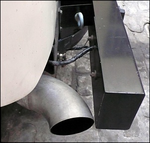

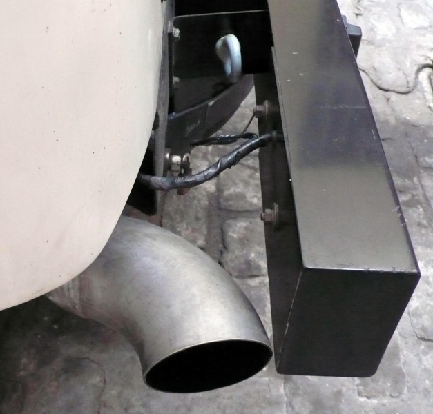

    Lembrei que tenho algumas fotos da descarga e da instalação do coletor de ar frio. A descarga ficou muito bem feita, toda em inox e ainda teve um detalhezinho (fofo) da ponteira de 4" que deu um visual de testosterona e um plus-a-mais no ronco. Já fiz alguns ajustes no coletor que semana que vem mando fotos.
    Abraço a todos;
    Chico

    Chico,
    o que você disse faz muito sentido.
    De nada adianta coletar ar frio ou resfriá-lo no intercooler para depois circular por dutos no calor do cofre do motor.
    Eu não conhecia esse kit térmico, parece bom, vou estudar como instalar no meu jipe.
    Como eu não colocarei intercooler (pelo menos por enquanto), vou de snorkel.

    É isso aí Chico, parece mesmo uma técnica pra ludibriar a gente. Ou será que tem algo a mais no kit?
    No meu caso o circuito do ar é bem curto, o ar vindo do snorkel entrará direto pela lateral do filtro e sairá para a turbina por um mangote de uns 20 cm. Então o isolamento térmico seria somente para a turbina.
    bom dia Hercilio
    Somei os elementos imdividuais do kit e deu ums 15 reais a menos que o kit completo, faça você esse teste. Enfim, esse kit tem tudo que você precisa (por um valor exorbitante...), mas se você isolar apenas a turbina, a flange e a descarga gerarão calor, tem que isolar esses elmentos tamém, por isso a fita...
