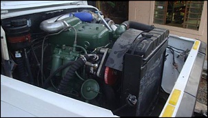

    Foto motor 	OM-314 e OM-364-hercilio-neto-albums-band-branca-93-picture318732-om364.jpg
    Esse é o OM364. Veja a admissão.
    Nesse exemplo (meu jipe) o motor é turbinado, por isso o suspiro não está interligado.

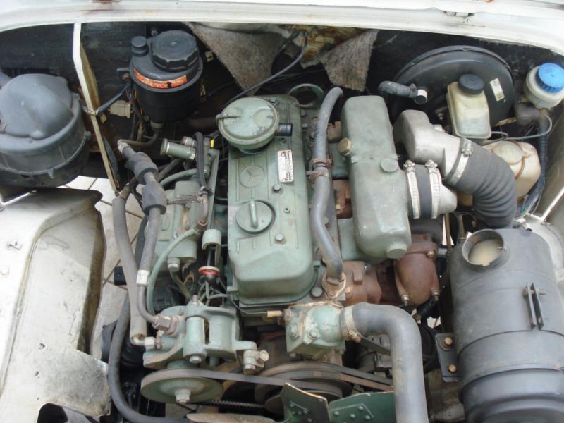

    Foto motor 	OM-314 e OM-364-trollerc20a20jipeveraneiol200frontierengesa4x4hilux-18155-mlb20150676455_082014-f.jpg
    Esse é o OM314.
    Fácil reconhecer, né?
